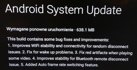

    Kodi działa, box rano włączył się od 1 naciśnięcia. Generalnie mam wrażenie jakby żwawiej pracował. Kompilacja 2562
  11. Nio dobra to ja moge dodac od siebie ze jest lepiej niz bylo. Box wstaje ale trzeba guziora zmolestowac kilka razy.

    A u mnie wstal od pierwszego strzala. YT dziala bez problemow jak dotad.
  14. Mirrr
    Android Oreo
    Hmm zainstalowalem update.Na liscie poprawek byla wzmianka o auto frame rate. Czas na nocny test uspienia.

    Zobacz o ktorej posty byly pisane. Troche za wczesnie na odpowiedz o wybudzaniu.
