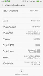

Cześć, Szukałem na forum odpowiedzi niestety nie udało mi się odnaleźć wiec jeśli ktoś coś wie to prośba o pomoc. Problem jest następujący. Posiadam dziwny ROM 77.0.19.0 STABLE jakiś chiński wgrany oryginalnie z telefonem dlatego chciałem zmienić na inny. Dostałem SMS i chciałem odblokować bootloadera przy pomocy MiFlashUnlock, niestety przy 50% procentach mi się wywala i wyskakuje komunikat: Couldyn't veryfy device. Więc szukając na forum alby zmienić ROM posługiwałem się poradnikiem: Zbiór poradników dla początkujących użytkowników Redmi Note 3 Pro Niestety ale również się nie udało. Wydaje mi się żę mam zablokowany tryb EDL bo właśnie w tym miejscu się zatrzymałem. Próbowałem w tryb EDL wejść na kilka sposobów: Sposób 1 Sposób 2 Sposób 3 Sposób 4 Wszystkie okazały się bezskuteczne. Dlatego jeśli ktoś miał podobny problem proszę o pomoc. Ino nt. mojego tel. poniżej.- 7 odpowiedzi

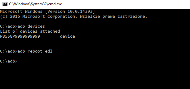

No właśnie próbuję w ten sposób. Jednak żeby to zrobić to muszę wejść w tryb EDL a tak jak pisałem wcześniej nie mogę w niego wejść. Próbowałem dwóch sposobów czyli: 1. Tak jak tu gość pokazuje (https://www.youtube.com/watch?v=6iDPLoJuamM) po kliknięciu - Enter Download Mode. Wtedy telefon się restartuje i uruchamia ponownie... 2. Drugi https://www.youtube.com/watch?v=SVVwbwnfrzI na wyłączonym urządzeniu podłączam usb i przytrzymanie równocześnie dwóch guzików głośności. Też nie działa ale wtedy włącza się w trybie fastboot a nie EDL z czerwoną diodą. Jakiś pomysł jak to wejść w tryb EDL? -

Cześć, Staram się przejść przez pkt: 3. Wgranie oficjalnego oprogramowania z zablokowanym bootloaderem (metoda 1 - dla posiadających nieoficjalny soft) Mam nieoryginalny jakiś syfiasty soft 77.0.19.0 w załączeniu zdjęcia z informacją. Z instrukcji zatrzymuję się na wejściu w tryb EDL. Próbowałem na kilka sposobów (czyli: http://en.miui.com/thread-267263-1-1.html i http://en.miui.com/thread-290959-1-1.html) i niestety nie idzie. Prośba o pomoc. Pozdrawiam
