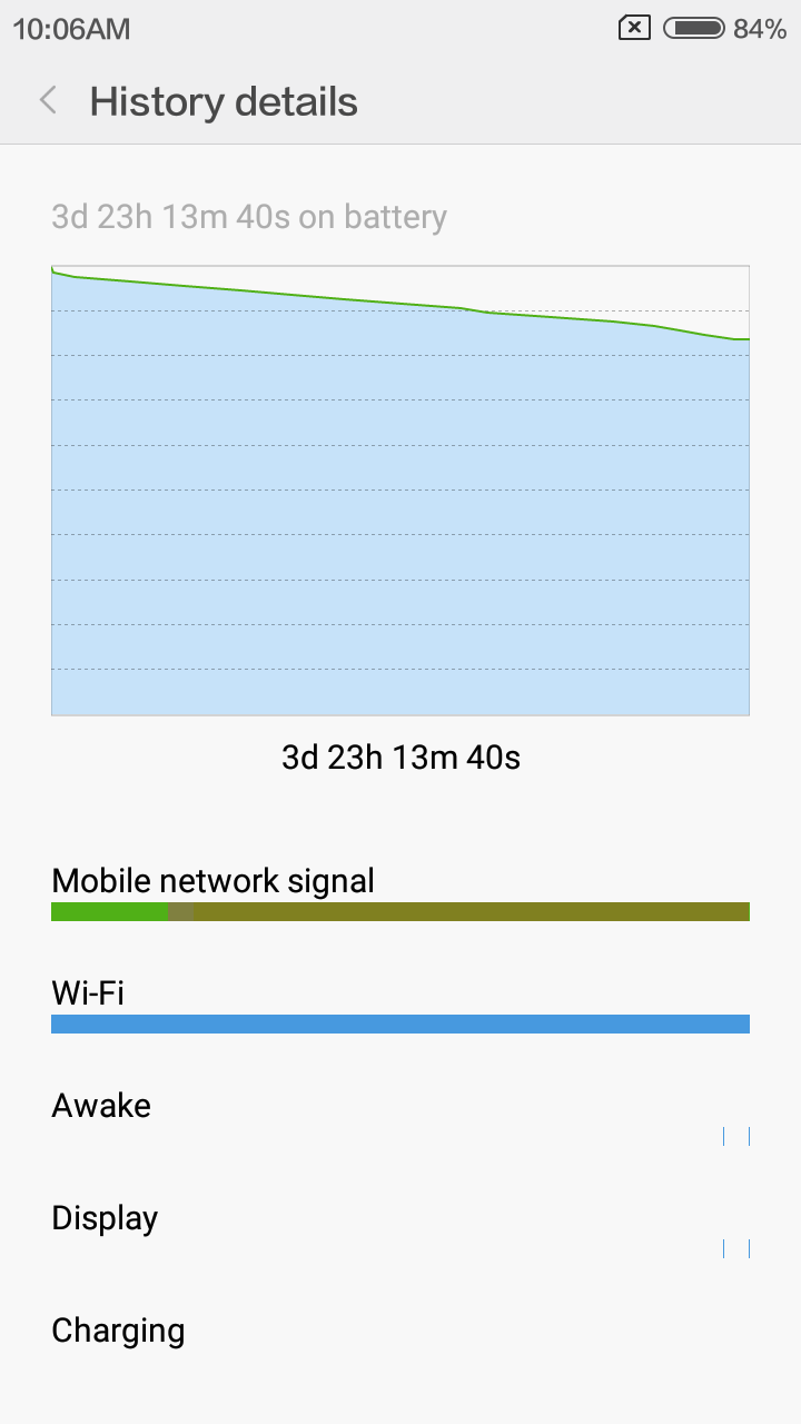

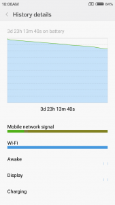

  13. Jeśli masz rację to może wiesz jak znaleźć to coś co powodowało drenaż? Z instalowanych przeze mnie aplikacji nie było takiej, która wykazałaby w battery performance więcej niż 5%. Miałem też cały czas włączone czyszczenie pamięci po 1 minucie. Dostałem zgodę na odblokowanie bootloadera, mogę to zrobić na sofcie stable aby zainstalować roota i użyć aplikacji, którą polecił @Pepso94? To by chyba bardzo ułatwiło sprawę. Jak można rozpoznać, że telefon był w trybie deep sleep? Są to te białe przerwy na niebieskim tle na wykresie zużycia baterii? Chyba nie bo na screenie od sprzedawcy cały wykres jest niebieski. Czym w takim razie są te przerwy?
  14. Sprzedawca testuje telefon, dzisiaj wysłał mi takiego screena. Test bez karty, wifi, synchronizacji itd. Wygląda dobrze, choć chyba bardziej miarodajny test wyszedłby z kartą, włączoną transmisją danych, wifi, gpsem, synchronizacją poczty itd. Co o tym myślicie?
