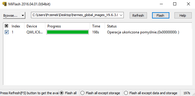

@mariusz.urNa początku zrobiłem sam "download" wszystko niby dobrze poszło, ale nadal nic się nie działo w telefonie, później zaznaczyłem "format all+download" i telefon się nie uruchamia.... i nie zanosi się na to żeby chciał się uruchomić, coś mu nie pasuje bo wgrywałem już dwa inne globale pod redmi note 2 -

@mariusz.urtelefon chyba uszkodzony niestety, wszystko wgrywa się niby dobrze tak jak widać na screenie, ale jednak nic się nie dzieje, telefon się resetuje i stoi na logo MIUI -

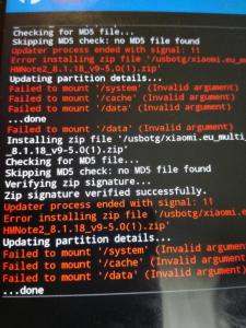

Cześć, wczoraj na telefonie zaczęły ciągle wyskakiwać błędy z jakichś procesów systemowych androida, nie dało się nic zrobić. Telefon trzeba było zresetować, po restarcie nie chciał się włączyć, zostawiłem go na całą noc i się nie włączył. Postanowiłem wgrać od nowa ROM, niestety były jakieś problemy przy czyszczeniu pamięci telefonu, które nigdy wcześniej się nie działy wyskakiwało coś typu "failed to mount /system (invalid argument)" było jeszcze cache i data zamiast "system". Podczas wgrywania nowego ROMu wyskakuje to co na zdjęciu, czy da się coś w ogóle z tym zrobić? Jeśli ma ktoś pomysł prosiłbym o pomoc. tutaj link gdyby obraz na forum komuś się nie wyświetlał: http://zmniejszacz.pl/zdjecie/2018/8/27/12743125_IMG_20180827_152703.jpg
