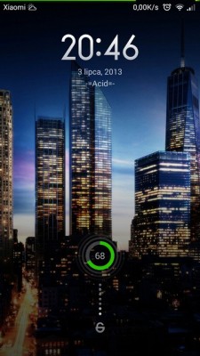

  1. Podwójne kliknięcie na ikonę blokady ekranu spowoduje przełączenie widoku na zintegrowany odtwarzacz muzyki.

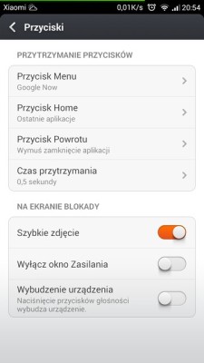

  2. Długie przytrzymanie przycisku Wstecz na ekranie blokady przełączy od razu na widok Aparatu (o ile nie mamy aktywnej blokady ekranu kodem czy hasłem). Dodatkowo w Xiaomi MI-2 od razu zostanie zrobione zdjęcie.
    Funkcję tę możemy ustawić w Ustawienia > Przyciski > Szybkie zdjęcie.

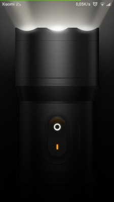

  3. Długie naciśnięcie przycisku Home na ekranie blokady włącza latarkę. Po dalszych 5 sekundach od aktywacji latarka pozostanie na stałe zapalona. Aby zgasić latarkę należy nacisnąć przycisk Power.
  4. Kombinacja przycisków Głośność w górę i Wstecz odblokowuje ekran. Warto o tym pamiętać w przypadku problemów z odblokowaniem za pomocą palca np. w przypadku zastosowania wadliwego motywu ekranu blokady.

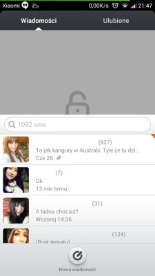

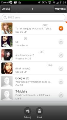

  1. W aplikacji SMS można przypiąć (Przypnij/Odepnij) ważny wątek z wiadomościami (np. do dziewczyny), pozostanie on zawsze na samej górze listy wątków.
  2. Poufne wiadomości możemy zachować w prywatnych, niewidocznych po wejściu do aplikacji SMS wątkach. Wystarczy przewinąć listę wątków w dół do połowy ekranu aby wejść w tryb Prywatnych wiadomości i dodawać kontakty.

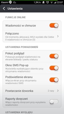

    Ponadto jeśli mamy znajomych z MIUI v5 i aktywne Wiadomości w chmurze jest możliwość wysyłania darmowych SMSów przez Internet.

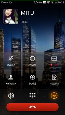

  4. Podczas połączenia możemy nagrać ważną rozmowę lub utworzyć notatkę.

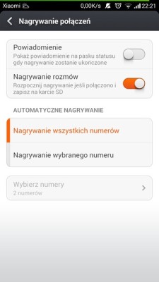

    MIUI v5 możliwia nagrywanie rozmów (wszystkich lub wybranych).
  5. Telefon > Ustawienia > Więcej opcji (Telefon) > Nagrywanie połączeń

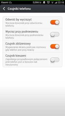

  6. W przypadku kiedy jesteśmy na zebraniu lub w miejscu, w którym nie chcielibyśmy odebrać dzwoniącego nagle telefonu możemy odwrócić go aby wyciszyć.
    Telefon > Ustawienia > Więcej opcji (Telefon) > Czujniki telefonu.

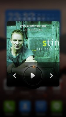

  1. Po przesunięciu palcem w pionie po ikonce Muzyki pokaże się widżet z przyciskami sterującymi odtwarzaniem.

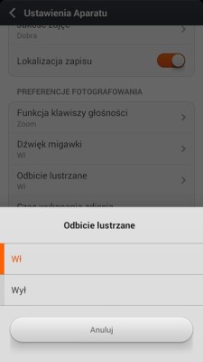

  2. Wykorzystując opcję Odbicie lustrzane > Wył w przedniej kamerze możemy wykonać zdjęcie samych siebie w naturalnej orientacji. Funkcja dostępna tylko w Xiaomi MI-2.

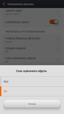

  3. Do zdjęć można dodać czas ich wykonania w formie znaku wodnego. Czas wykonania zdjęcia > Wł.

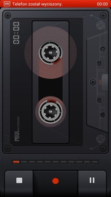

  4. Podczas nagrywania dyktafonem telefon przejdzie w tryb cichy. Nagrania zostaną zapisane w formacie MP3.

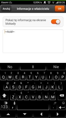

  1. Chcesz umieścić na ekranie blokady swoje imię lub pseudonim? Wykorzystaj opcję Ustawienia > Bezpieczeństwo i prywatność > Zabezpieczenie ekranu > Informacje o właścicielu.

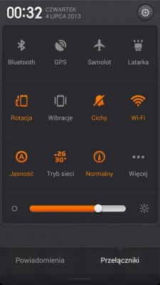

  2. Naciśnij dłużej na Przełączniku w pasku powiadomień aby przejść do powiązanych ustawień.

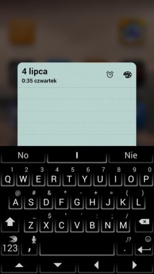

  3. Przesuń palcem w pionie (z góry na dół) po ikonce Notatek aby szybko utworzyć nową.

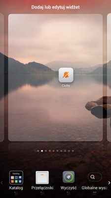

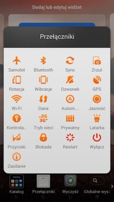

  4. Przełączniki mogą być dodane na pulpit w formie widżetu 1×1.
    Menu > Edycja > Przełączniki > wybierz przełącznik

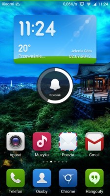

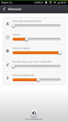

  5. Klikając na ikonę głośności dzwonka podczas jej zmiany przyciskami telefonu szybko przejdziemy do wszystkich ustawień głośności.

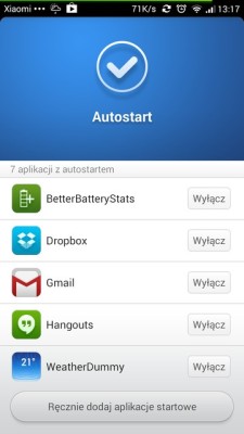

  6. W aplikacji Autostart możemy usunąć programy, które nie chcemy aby były uruchamiane podczas startu systemu.

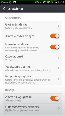

  7. W telefonie Xiaomi MI-2 można ustawić budzik i wyłączyć telefon. Urządzenie włączy się o zaplanowanej godzinie i nas obudzi. Zegar > Ustawienia > Alarm na wyłączeniu
