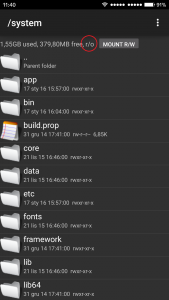

Dla osób które dostały telefon z softem V77.0.11.0  można przejść do wersji dev zmieniając wpis w pliku build.prop (wymagany root). Plik znajduje się w katalogu System. Zmieniamy wpis "ro.build.version.incremental=V77.0.11.0.LHNCNCJ" na wersję "ro.build.version.incremental=V7.0.11.0.LHNCNCJ". Zapisujemy, reset telefonu. Po uruchomieniu mamy już update przez OTA do aktualnej stabilnej wersji systemu (V7.0.22.0.LHNCNCJ). Do dev wystarczy iść zgodnie z wątkiem założonym przez zehell (thx) - Migracja z 7.0.19 STABLE NA 5.12.31 DEV.
Tylko w jakim programie mozna edytowac ten plik?

4 godziny temu, leonov napisał:
A co wedluhg ciebie znaczy ten wpis zaznaczony na czerwono ? nie przypadkiem jak jest zamontowany system ?
Dziwne,zmienilem uprawnienia i identyczna sytuacja,nie zapisuje zmian
W gornej czesci wiec dla folderu. O ile to dobrze robie
Zmieniłem również permisson na zapis i dalej nic

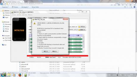

zrobiłem tak jak napisał Luke2001 jak zbrikowałem swoją wersję 2/13 prawidłowo wgrywając SP-Flash-Tool-v5.1532.00. Później z 30 razy różnymi kombinacjami próbowałem, udało mi się wgrać SP_Flash_Tool_exe_Windows_v5.1516.00 oprogramowanie. Nie wiem dokładnie jak ale najpierw kliknąłem download, później kabel, a później coś z trzema przyciskami, jak się coś zaczeło dziać to puściłem power trzymając - i + jeszcze moment.

Teoretycznie poprawnie zainstalowałem soft 7.0.19(chociaż na wersji 7.0.22 miałem to samo), ale system bootuje się już dobre pół godziny i końca nie widać. Czyli utknąłem na logo MI i pasek postępu na dole nad logiem Android wciąż działa. Przepraszam z góry, że się rozpiszę ale chce dokładnie opisać problem.
Mój system to Win10 x64. Sterowniki z tego wątku plus wcześniej instalowałem Kies3 tak na przyszłość, bo podobno przyda mi się przy odblokowaniu bootloadera. Używałem SPFlashToola 1516 z odznaczonym preloaderem, wszystko wg poradnika. Startowałem z softu Sphinx 7.0.22.
Najpierw próbowałem wgrać wersję z poradnika z forum ang MIUI 7.0.22, ale po włączeniu miałem bootloopa. Spróbowałem więc ze starszą wersją 7.0.19 i było to samo. Potem próbowałem wgrać najnowszego Sphinxa przez 1516, ale wyskakiwał błąd o niezgodnym headerze. Spróbowałem więc ryzykownie SPFlashToola 1532 i Sphinxa, żółty pasek flashowania zatrzymał się na 4% i wyskakiwał błąd sumy kontrolnej. Nawet nie próbowałem odpalać telefonu. Potem spróbowalem 1532 i oficjalnego 7.0.22, ale znowu 5% i błąd. Wróciłem do 1516, wgrałem 7.0.22 i bootloopa brak ale system nie potrafi się uruchomić w ciągu 10 minut. Potem to samo z wersją 7.0.19 i to samo, czyli sytuacja którą opisałem na początku postu.
Pierwsze instalacje z bootloopem robiłem poprzez naciśnięcie Volume Down i Power, kabel i zaraz puszczałem. Te ostatnie które mi "działały" robiłem poprzez naciśnięcie Volume Down i Power, ale trzymałem je aż system wydał dźwięk nowego urządzenia, czyli tuż przed flashem je puszczałem. Loga fastboota nie widziałem ani razu, jedynie czarny ekran podczas flashowania.
Teraz jeszcze dla testu wgrałem 7.0.19 puszczając klawisze zaraz po włożeniu kabla i znowu mam bootloopa z logem MIUI i co chwilę restart z wibracją. Więc to ma jakieś znaczenie.
Co mogłem zrobić nie tak?
