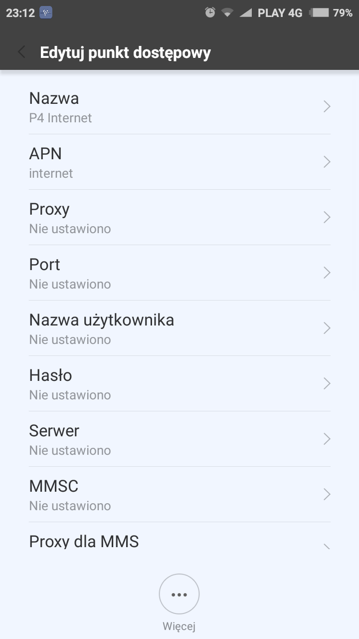

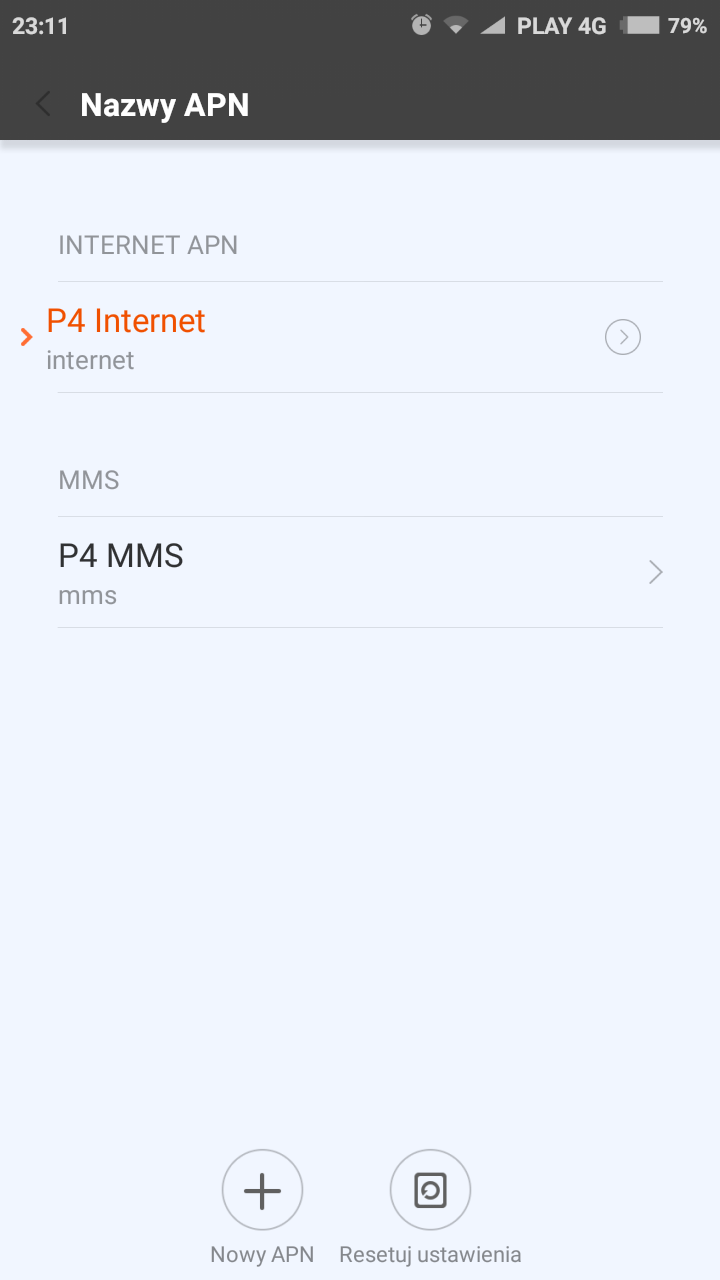

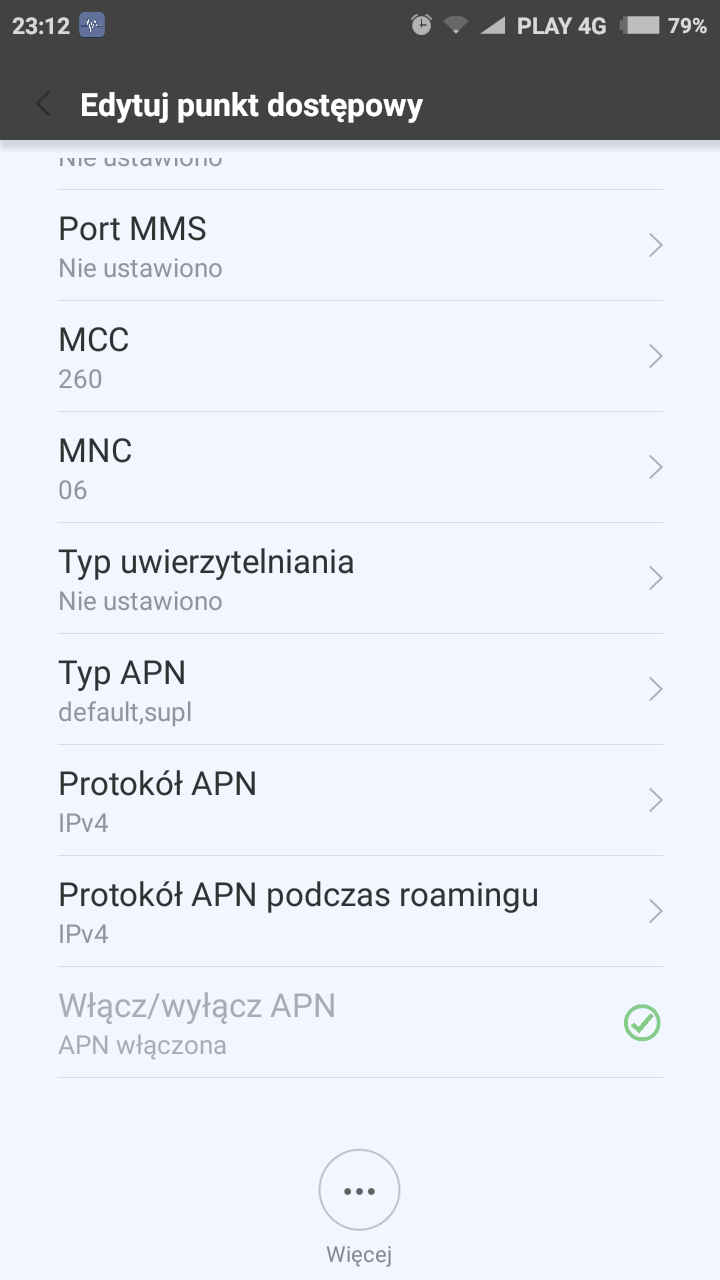

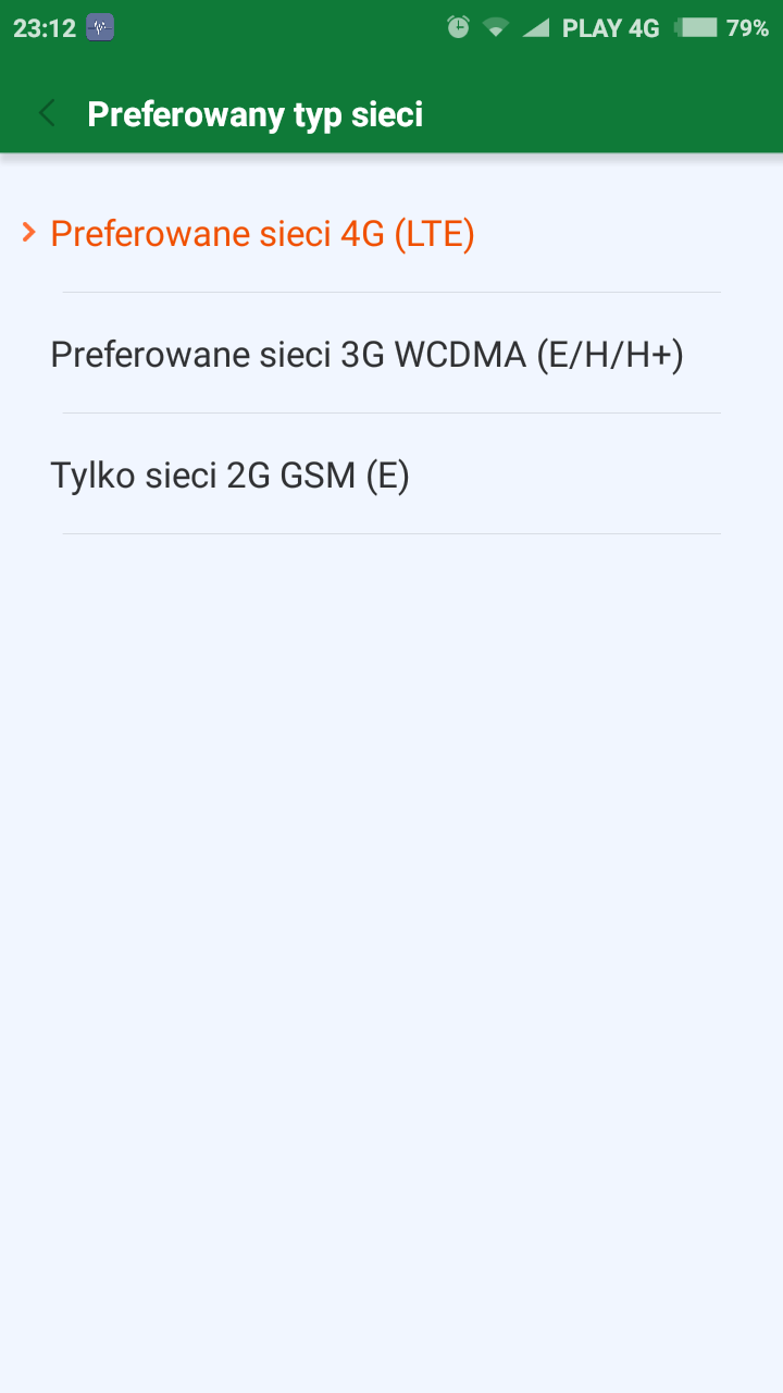

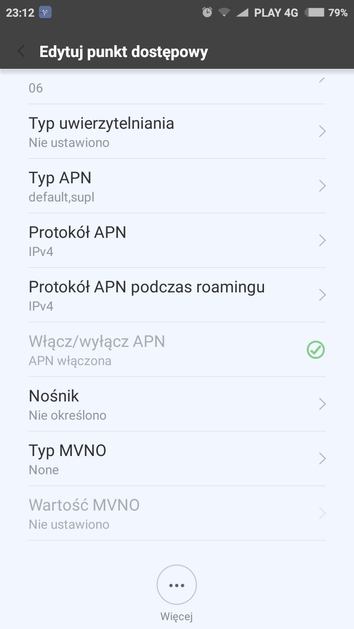

Krosno. Gdzie można sprawdzić nadajniki? Napisz jak możesz jakie masz ustawienia sieci, APN itd.
Przed chwilą, grosjean napisał:
Na poprzedmim Redmi bez 4g to było i tak kilkanaście Mbps. Spróbuj może przełożyć kartę sim do drugiego gniazda.
Tak zrobię ale to jutro bo nie mam tel przy sobie, sprawdzę też ustawienia. Dzięki za pomoc, jutro się odezwę.

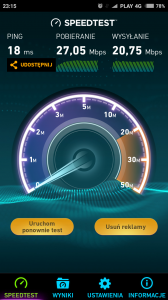

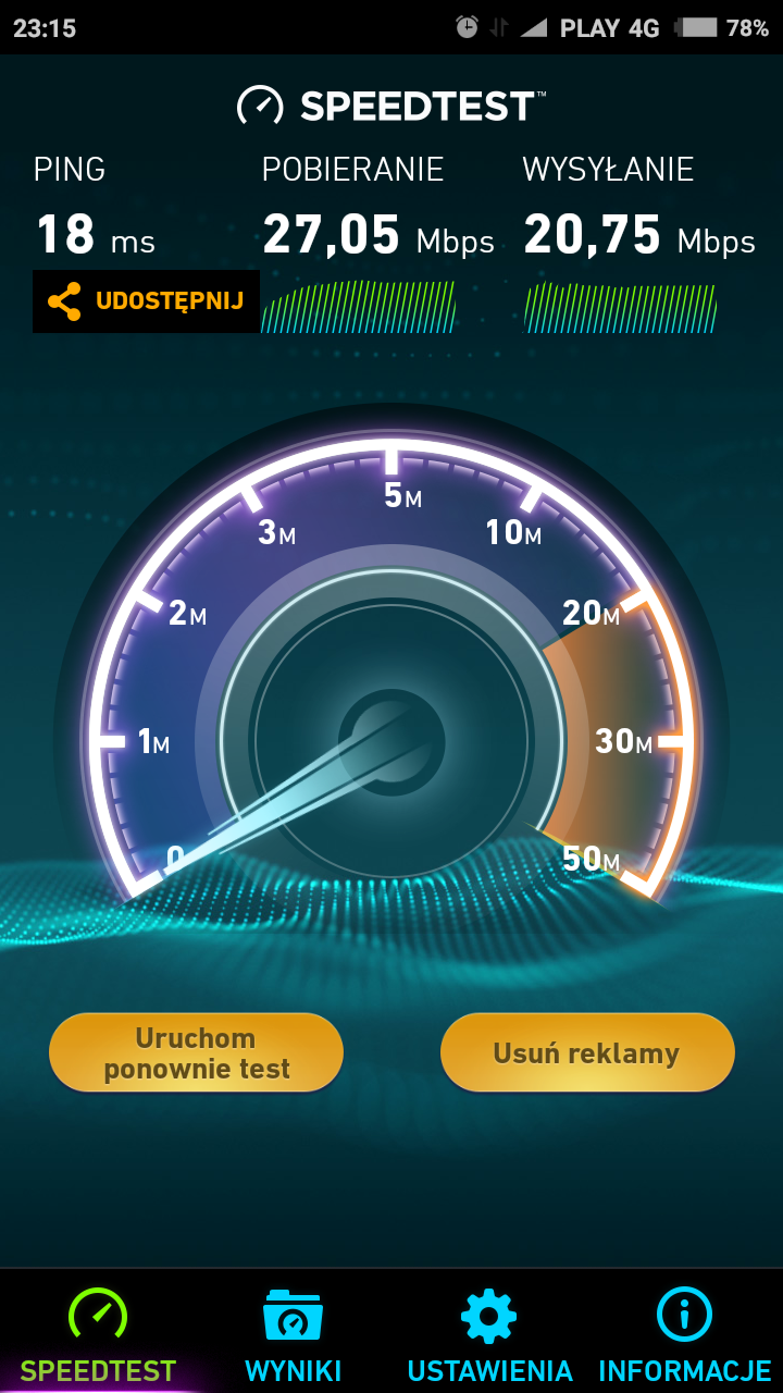

Wprowadziłem ustawienia. Jest problem z jakością sygnału w domu, w centrum miasta jest dobry zasięg i net śmiga.
