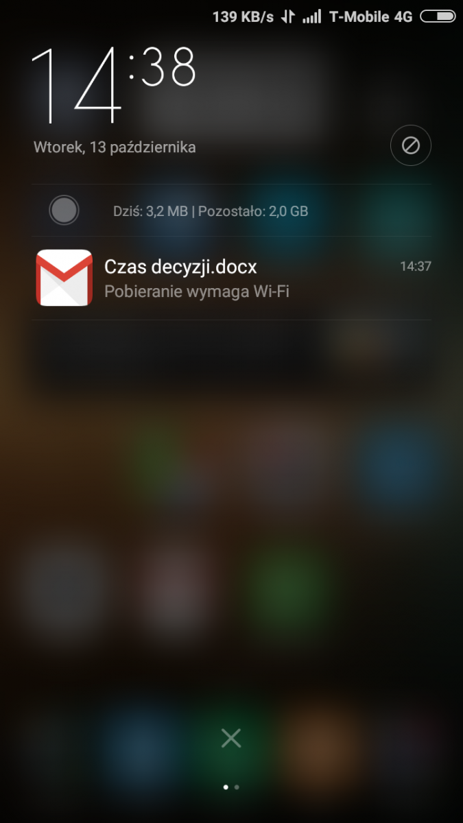

[Redmi Note 4G]. Od jakiegoś czasu mam problem z pobieraniem załączników z maili w apce Gmail przez 3G/4G.
Pobieranie niby się zaczyna, ale stoi w miejscu i na pasku powiadomień pojawia się komunikat "Pobieranie wymaga Wi-Fi".

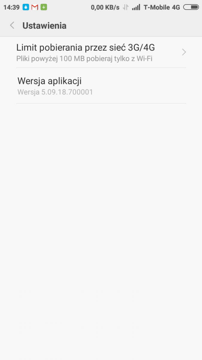

W ustawieniach apki "Pobrane" mam "Bez limitu", testowałem też "100 MB" - bez efektu.
