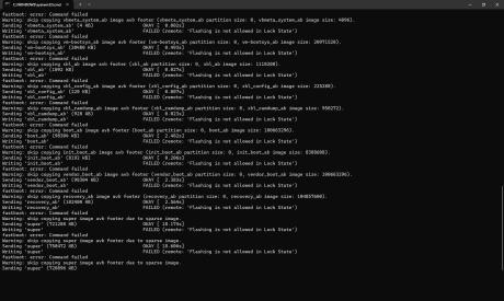

PeterBeeshop Opublikowano 28 Grudnia 2025 Opublikowano 28 Grudnia 2025 FAILED (remote: 'Flashing is not allowed in Lock State') ok, pobrany, odpalony telefon w FasBoot. Zdjęty debugger, wciąż error. Ktoś miał już tak?
Netoper Opublikowano 28 Grudnia 2025 Opublikowano 28 Grudnia 2025 A bootloader nasz odblokowany? Jaki masz obecnie wgrany system?Wysłane z mojego 25053PC47G przy użyciu Tapatalka
Kacper Skrzypek Opublikowano 28 Grudnia 2025 Autor Opublikowano 28 Grudnia 2025 Masz zablokowany bootloader, nie wgrasz ROMu.
PeterBeeshop Opublikowano 29 Grudnia 2025 Opublikowano 29 Grudnia 2025 Dzięki @Kacper Skrzypek @Netoper właśnie później sprawdziłem i też mi wyszło że takie błędy to właśnie zablokowany bootloader. nie będę go na razie odblokowywyać - to mój główny telefon i potrzebuje od jutra przez trochę. Nie mogę pozwolić aby coś się skrzaczyło. Zaczekam chyba na official wersje. Podobno do końca roku ma być deployment :D @Netoper OS - 2.0.105.0 VNCEUXM Android 15 AQ3A
