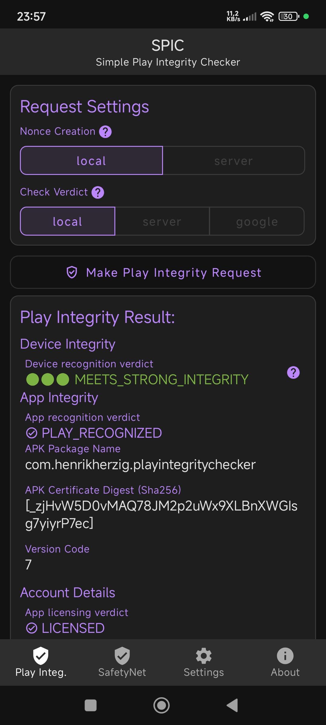

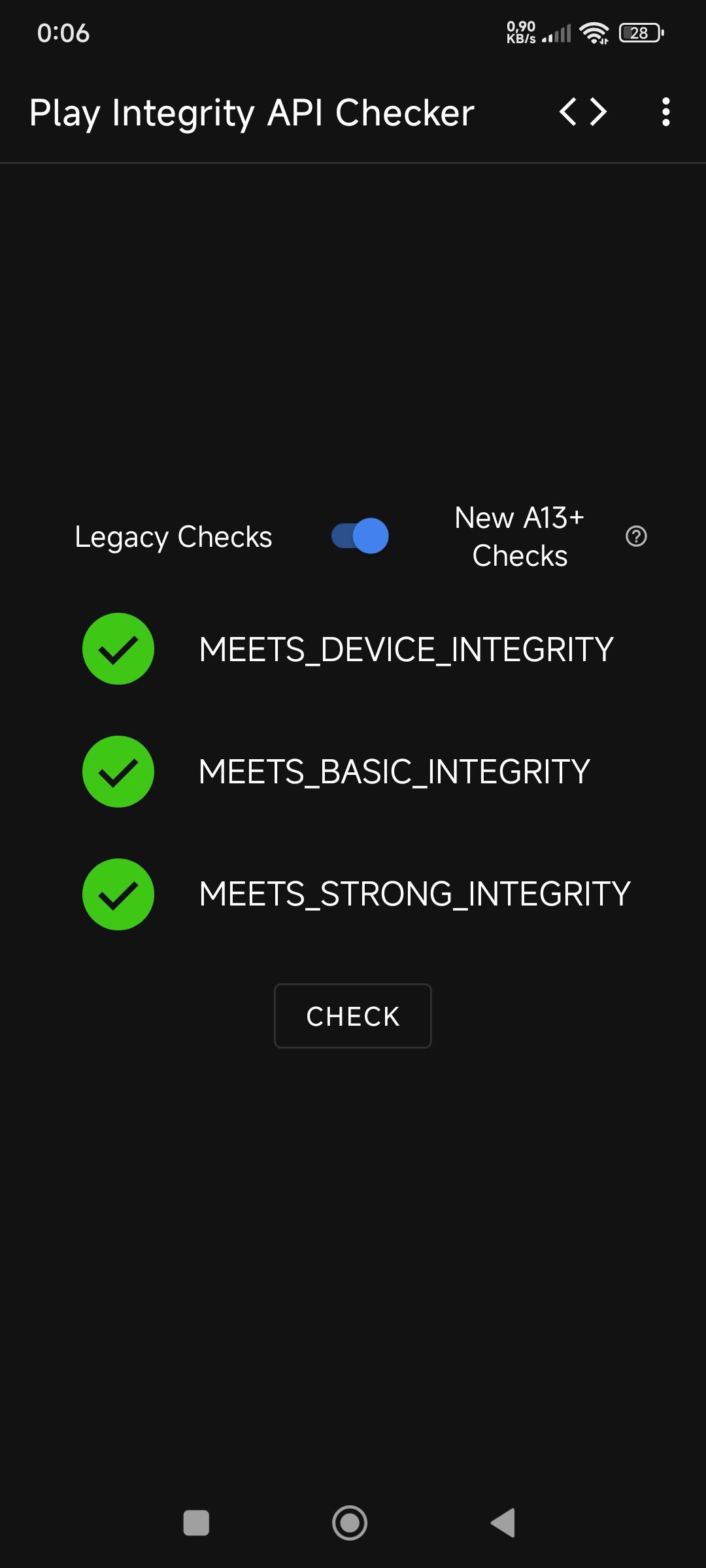

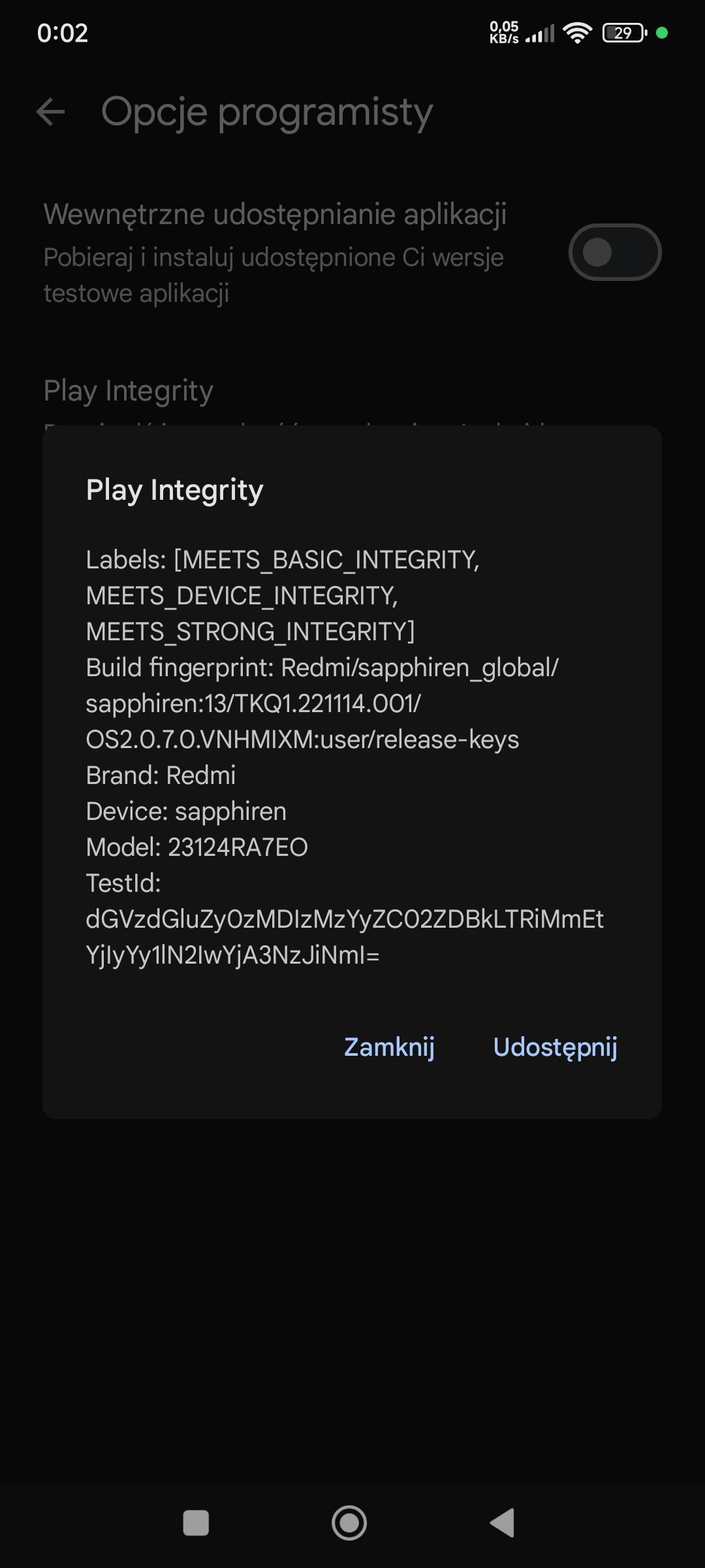

Kubala94 Opublikowano 22 Lutego 2025 Opublikowano 22 Lutego 2025 Po odblokowaniu bootloadera , zrobieniu root czy instalacji custom rom (np. xiaomi.eu) oczywiście możemy mieć problem z integralnością sklepu play. Co może powodować problemy z portfelem google , aplikacjami bankowymi, mObywatel itp. Udało mi się za pomocą Magisk, modułów i działającego pliku keybox.xml uzyskać pełną integralność. Nie tylko DEVICE_INTEGRITY , BASIC_INTEGRITY ale także STRONG_INTEGRITY. Niestety owy plik co jakiś czas traci "ważność" i trzeba zdobyć nowy. Jednak jest to dowód iż da się przejść pozytywnie wszystkie weryfikacje w tym strong. Aczkolwiek jedynie aplikacja Revoult opiera się i nie chce działać,(wykrywa roota) mimo pełnej integralności. Pozostałe działają ok. APK xiaomi.eu PIF FIX z strony miui polska nie zadziałał w moim przypadku, mimo ponownego uruchomienia telefonu lub odinstalowania aktualizacji aplikacji Usługi Google Play. Tutorial : https://tinyurl.com/ejkjhn8a , https://tinyurl.com/mryswt6p
