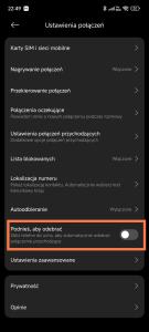

Sabar Opublikowano 18 Stycznia 2025 Autor Opublikowano 18 Stycznia 2025 (edytowane) Dzięki - szukam - może w "trochę innym miejscu" to mam. U mnie to podstawowe menu połączeń wygląda jak na zrzucie. Edytowane 18 Stycznia 2025 przez Sabar

Kacper Skrzypek Opublikowano 18 Stycznia 2025 Opublikowano 18 Stycznia 2025 1 godzinę temu, Sabar napisał(a): Miał MIUI (???) To zupełnie OK. Zanim Xiaomi zmieniło nazwę nakładki na HyperOS, to było MIUI. Inna rzecz, że ta aktualizacja też jest trochę stara (poprawki zabezpieczeń z czerwca), od przynajmniej paru tygodni jest dostępne HyperOS 2.0 dla tego modelu. Być może w odnalezieniu aktualizacji pomogłaby zmiana regionu (Ustawienia > Dodatkowe ustawienia > Region, na przykład na Czechy). Co do istoty problemu - sprawdziłem kod wersji, którą masz (wcześniej sprawdzałem właśnie kod z 2.0, bo nie wiedziałem, jaką masz wersję) i pod względem tej konkretnej funkcji nic się nie zmieniło. Oznacza to, że telefon nie posiada sensora, w ramach którego działa ta funkcja (przynajmniej w wykonaniu Xiaomi). Gdyby go miał, to ta opcja byłaby dostępna w tym menu, którego zrzut wysłałeś wcześniej. Tej funkcji systemowo więc nie włączysz. Możesz jedynie próbować jakimiś zewnętrznymi aplikacjami (albo zmienić telefon na inny - Xiaomi 14 ma tę opcję, inaczej nie byłbym w stanie jej pokazać na zrzucie).
