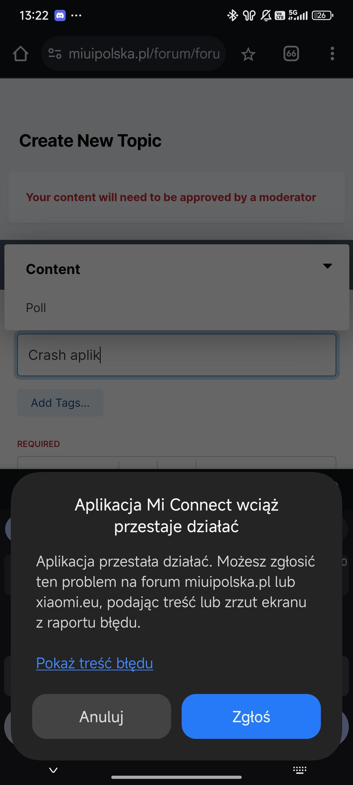

Gość Opublikowano 9 Grudnia 2024 Opublikowano 9 Grudnia 2024 Nawet gdy to pisałem pojawił się ten błąd.... To pokazuje się co kilka minut i to bardzo przeszkadza w codziennym użytkowaniu.

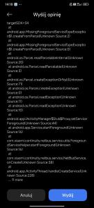

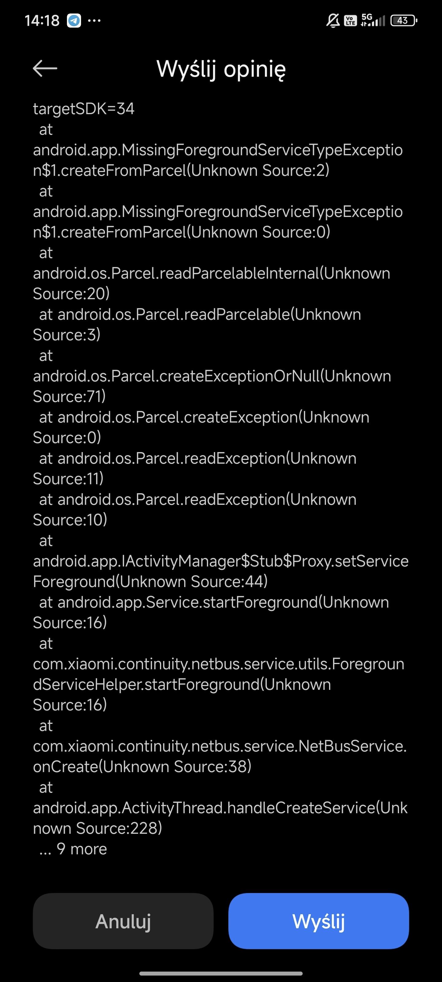

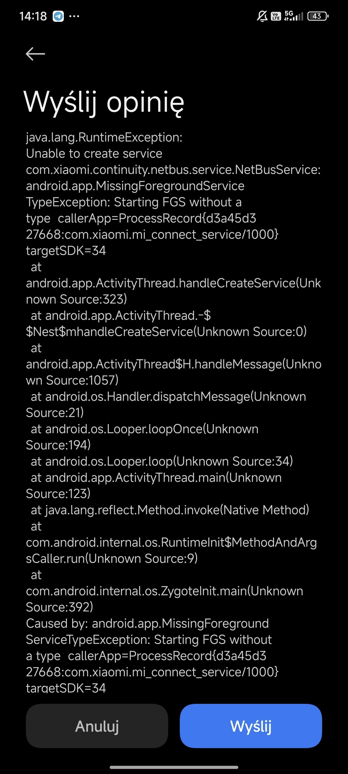

Gość Opublikowano 9 Grudnia 2024 Opublikowano 9 Grudnia 2024 Jak coś potrzebujesz jakieś logi itp to pisz mogę dać

Gość Opublikowano 9 Grudnia 2024 Opublikowano 9 Grudnia 2024 (edytowane) Szczerze mówiąc, to bardzo denerwujące jest, jak się coś pisze to wyskakuje ten błąd i jak się gra i w codziennym użytkowaniu.... Wyłączenie interakcji urządzeń Xiaomi nie pomaga. Edytowane 9 Grudnia 2024 przez walter bababooey

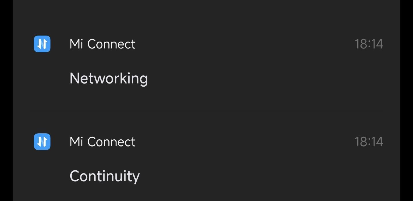

Gość Opublikowano 18 Grudnia 2024 Opublikowano 18 Grudnia 2024 Przed tym jak ten błąd się pojawia to pokazuje się to w logach powiadomień
