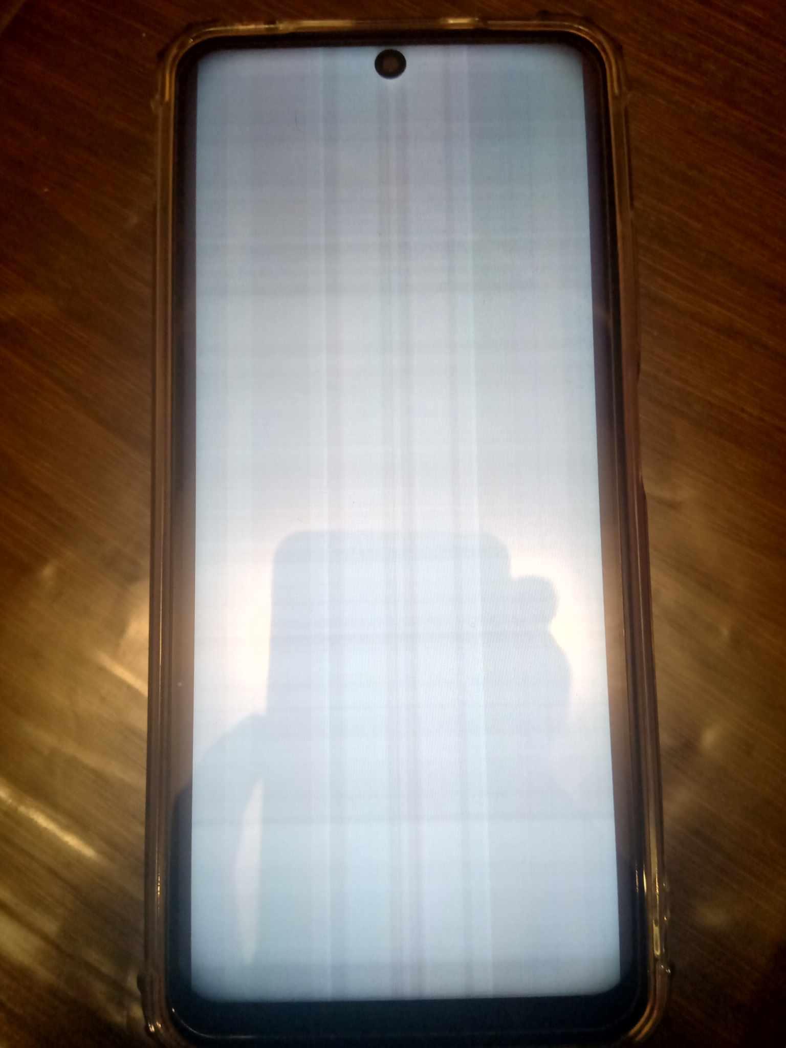

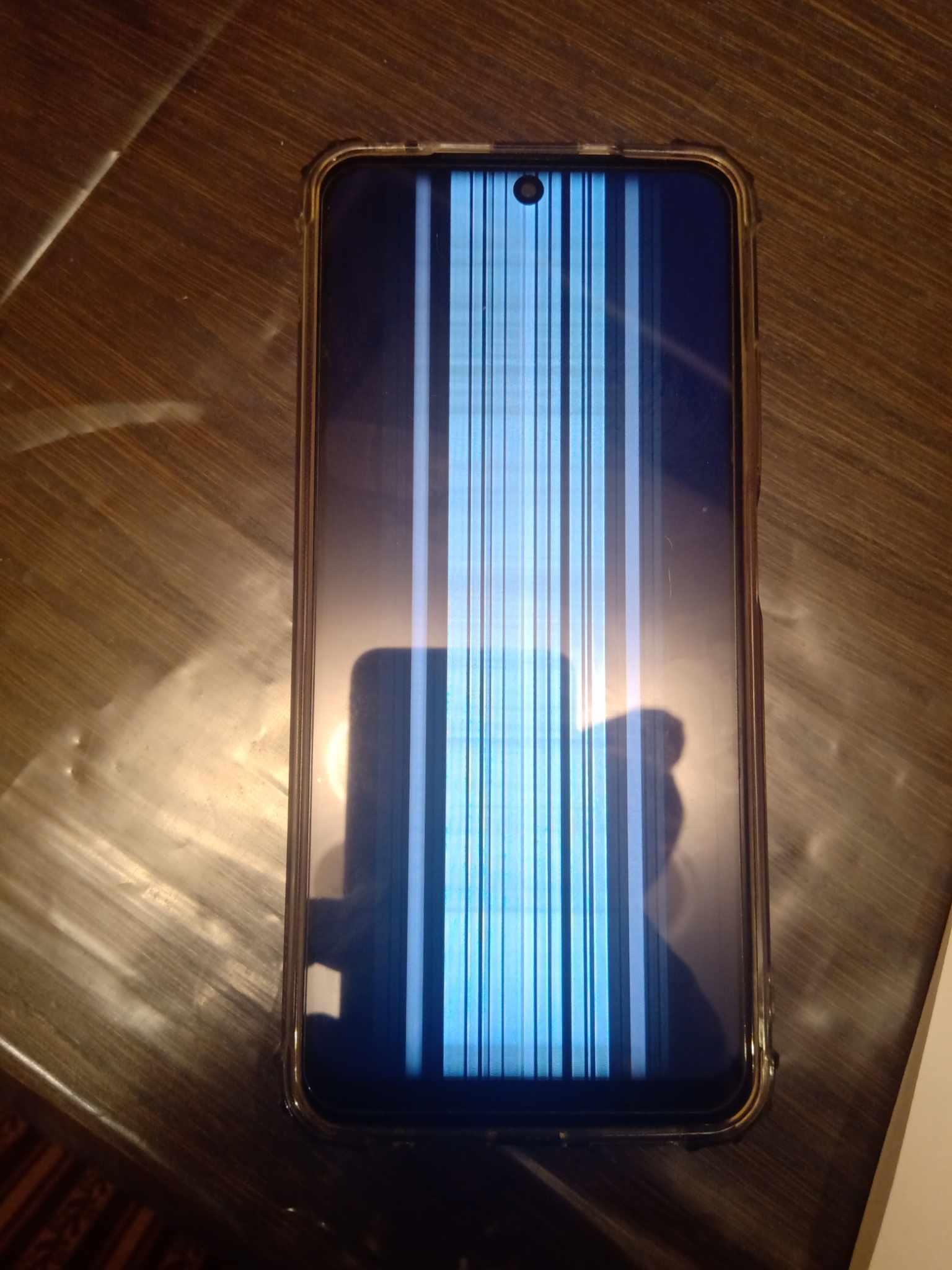

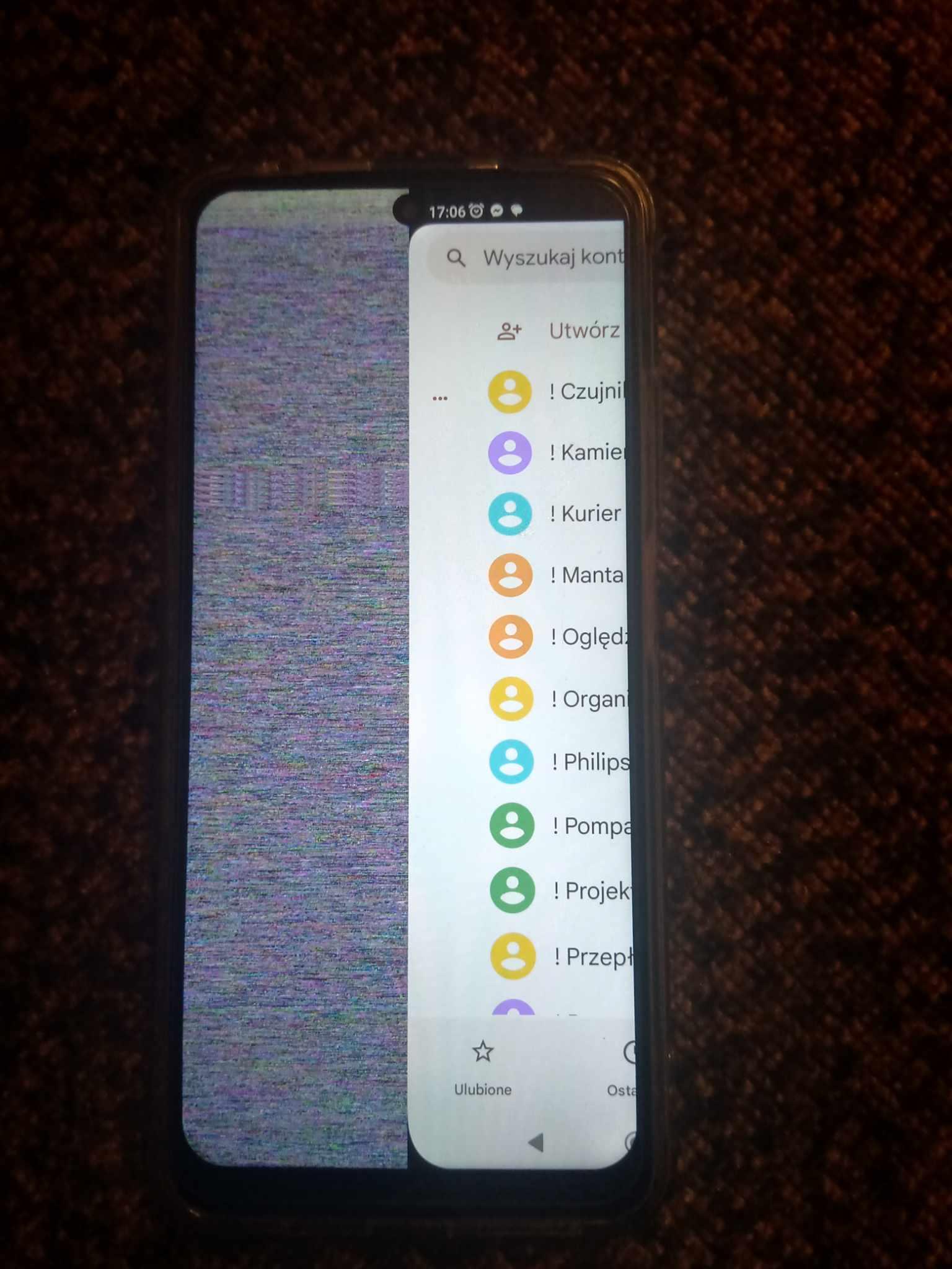

Witam,
Raz na dwa lub trzy dni po odblokowaniu urządzenia robi się taki ekran. Nic nie można z tym zrobić tylko reset urządzenia pomaga. Czy jest to wina uszkodzenia sprzętowego czy soft do wymiany?
To wygląda na problem wyświetlacza, w drugiej kolejności może być karta graficzna, może też coś być z taśmą ekranu.
Softu też nie da się wykluczyć bo może coś się zakrzaczylo w sterowniku.
Na początek można spróbować resetu do ustawień fabrycznych, jak nie pomoże wgrać na czysto rom, gdyby i to nie pomogło to zostaje sprzęt - taśma, wyświetlacz, grafika.
A może się też okazać że płyta główna (jakaś ścieżka na płycie pękła czy , zimny lut się gdzieś wytworzył)
