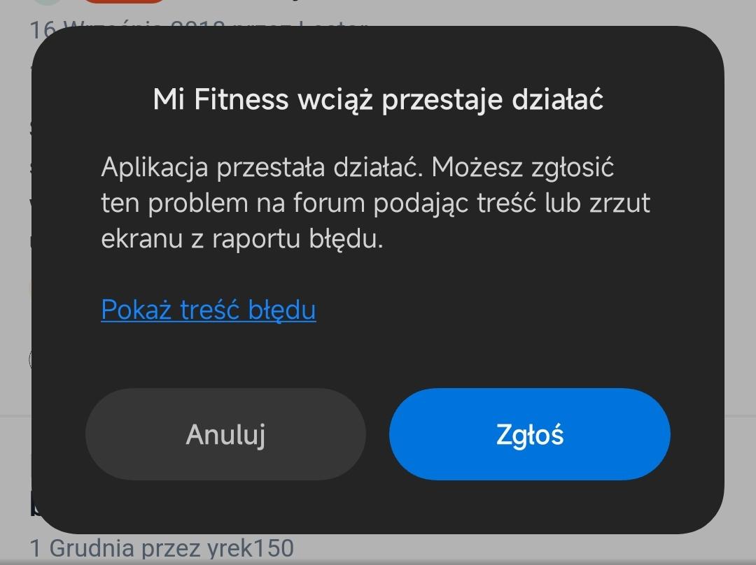

Krzysztof Greloch Opublikowano 12 Grudnia 2023 Opublikowano 12 Grudnia 2023 (edytowane) Witam, Ostatnio zakupiłem zegarek Xiaomi Watch 2 Pro. Po odpakowaniu połączyłem go z telefonem bez problemu, przez aplikację Mi Fitness, lecz po paru minutach aplikacja zaczęła co chwilę wyrzucać komunikat "Aplikacja Mi Fitness wciąż przestaje działać". Zegarek w teorii jest połączony z telefonem, lecz status na zegarku pokazuje "rozłączony". Przy próbach ponownego sparowania czy formatowania zegarka, aplikacja albo nie może zalogować się na konto Google, albo przy ostatnim kroku się zacina i nie łączy z zegarkiem. Na około 20 prób, tylko raz cały proces przechodzi bezproblemowo. Jednak po kolejnym połączeniu wciąż wyskakuje tytułowy komunikat i pojawia się co kilka minut. W opcjach aplikacji ustawiam opcje "bez ograniczeń" oraz "Autostart w tle" jednak to nic nie daje. Co jeszcze mogę zrobić? Telefon z którym się łączy to Xiaomi 12 z miui.eu V14.0.8.0 Edytowane 12 Grudnia 2023 przez Krzysztof Greloch

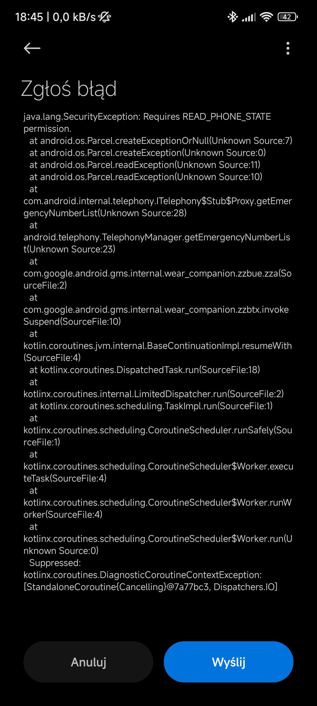

Kacper Skrzypek Opublikowano 12 Grudnia 2023 Opublikowano 12 Grudnia 2023 Nadaj uprawnienie do ID telefonu, log wprost na to wskazuje że nie ma uprawnień.
