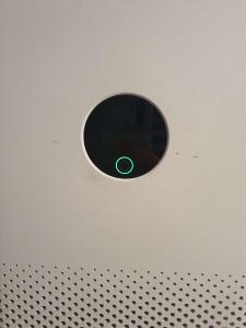

Zuzanna Leśniewska Opublikowano 14 Października 2023 Opublikowano 14 Października 2023 Oczyszczacz nie był używany przez cały sezon letni, działał poprzednio jak najbardziej poprawnie. Włączyłam go po długiej przerwie wczoraj z włożonym nowiutkim filtrem (raczej oryginalnym) i okazało się, że poza zielonym przyciskiem żadne parametry nie wyświetlają się. Zmiana jasności, odłączenie z aplikacji, wyłączenie z kontaktu, reset - nic nie pomaga. Ktoś wie o co może chodzić i jak to naprawić?

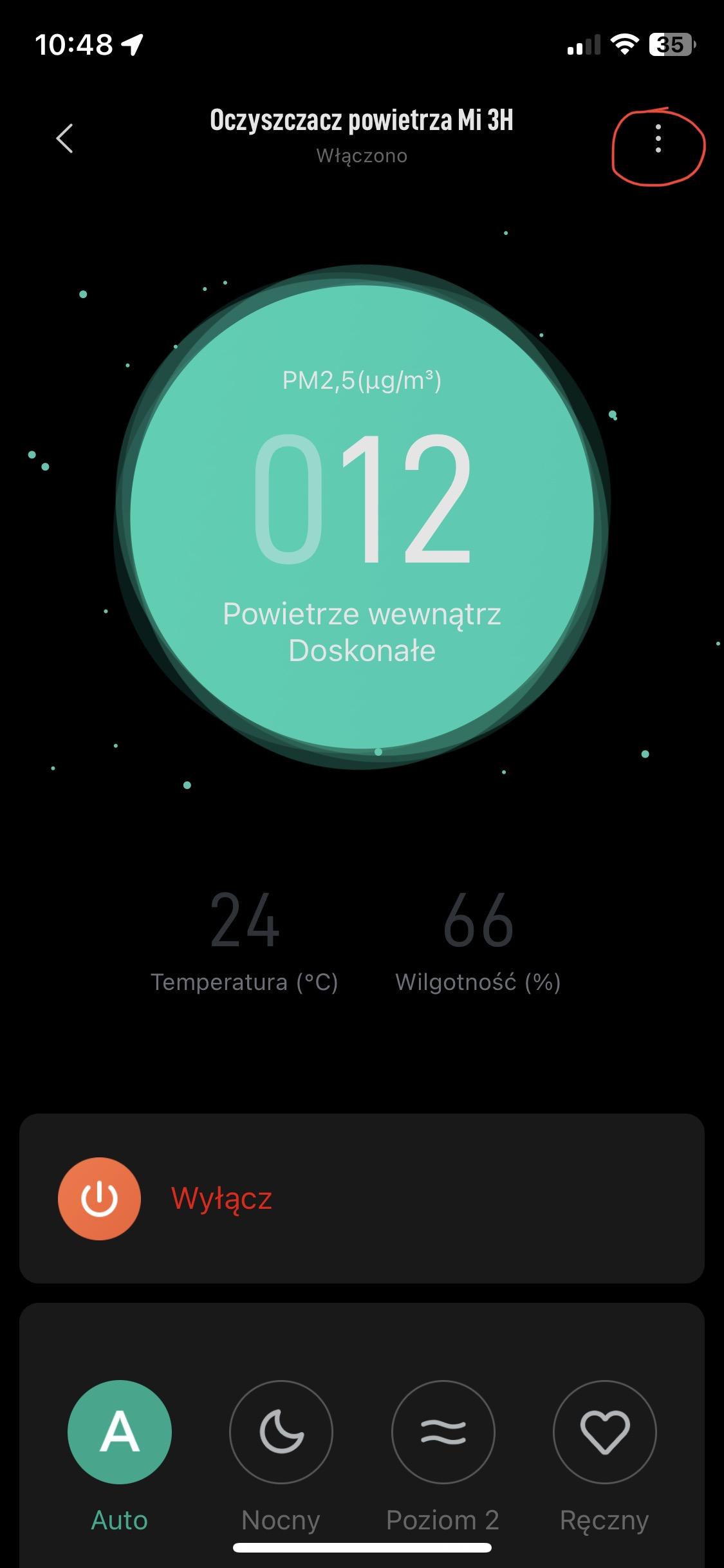

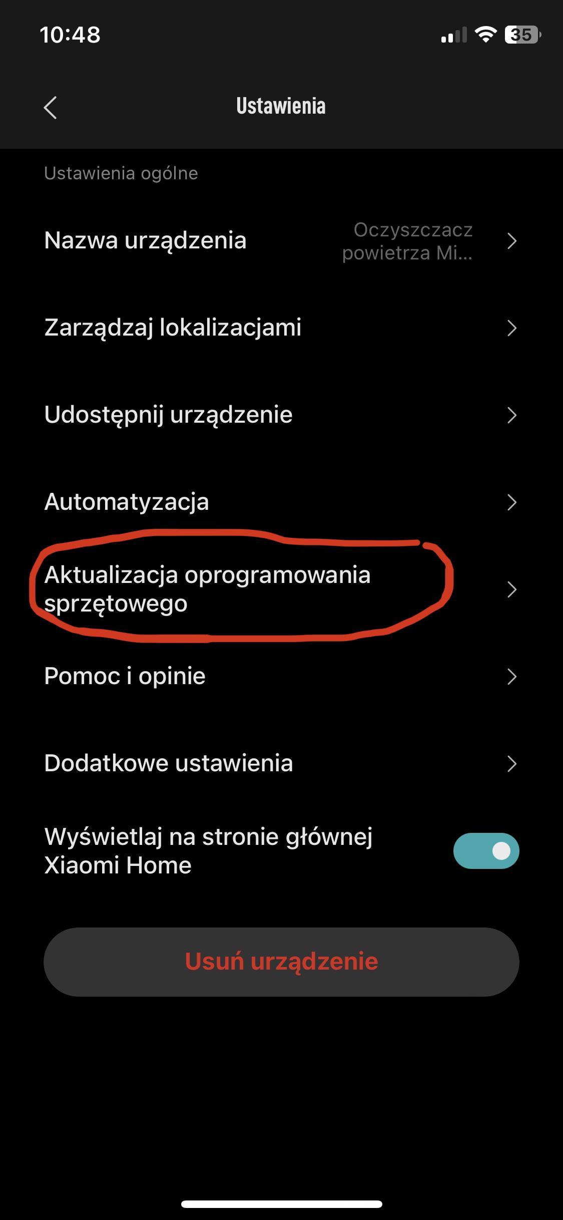

Piotr Zając Opublikowano 22 Października 2023 Opublikowano 22 Października 2023 (edytowane) Miałem ten sam problem z moim 3H. Rozwiązaniem jest aktualizacja oprogramowania oczyszczacza. W tym celu zainstalujcie sobie na telefon aplikację Xiaomi Home. Zresetujcie oczyszczacz trzymając przycisk zasilania i przycisk od jasności z tyłu przez 5 sekund, aż usłyszycie 3-krotne bipnięcie. Znajdźcie swoje urządzenie w apce. Dodajcie je. Jeśli pojawi się wam problem przy łączeniu urządzenia z routerem, musicie dodatkowo zmienić szyfrowanie na routerze na WPA2-PSK. Dane do logowania miałem w moim przypadku pod spodem na routerze (UPC). Jak już połączycie możecie zaktualizować urządzenie do najnowszej wersji. Ja miałem oryginalny filtr z xiaomi, nie wiem czy to zadziała dla zamienników. Prawdopodobnie po to była aktualizacja żeby działało tylko dla oryginalnych filtrów. Edytowane 22 Października 2023 przez Piotr Zając uporządkowanie posta
Zuzanna Leśniewska Opublikowano 24 Października 2023 Autor Opublikowano 24 Października 2023 Niestety aktualizacja jest już zrobiona od dawna, a mimo to wciąż zero poprawy. Teraz jedynie mnie ciekawi czy ten nowy i ponoć ORYGINALNY filtr, który kupiłam, rzeczywiście był oryginalny oraz czy to przez niego urządzenie wariuje 🙄
Piotr Zając Opublikowano 21 Listopada 2023 Opublikowano 21 Listopada 2023 Okazało się że u mnie problem rozwiązał się tylko na chwilę. Po kilku dniach wyświetlacz zaczął wyświetlać jakieś chińskie znaczki, albo ekran ze spadającymi znaczkami jak z matrixa 😕 Też kupiłem podobno oryginalny filtr, pudełko było z logo xiaomi, więc nie wiem skąd te problemy
Magdalena Kubica Opublikowano 6 Grudnia 2023 Opublikowano 6 Grudnia 2023 (edytowane) Mam identyczny problem, chciałam zaktualizować oprogramowanie ale wersja jest aktualna, właśnie wymieniłam filtr na nowy (oryginalny) i dalej to samo ktoś wie jak ten problem rozwiązać? W dniu 21.11.2023 o 21:40, Piotr Zając napisał(a): Okazało się że u mnie problem rozwiązał się tylko na chwilę. Po kilku dniach wyświetlacz zaczął wyświetlać jakieś chińskie znaczki, albo ekran ze spadającymi znaczkami jak z matrixa 😕 Też kupiłem podobno oryginalny filtr, pudełko było z logo xiaomi, więc nie wiem skąd te problemy Czy udało Ci się rozwiązać ten problem? Edytowane 6 Grudnia 2023 przez Magdalena Kubica
Piotr Zając Opublikowano 13 Grudnia 2023 Opublikowano 13 Grudnia 2023 W dniu 6.12.2023 o 19:44, Magdalena Kubica napisał(a): Mam identyczny problem, chciałam zaktualizować oprogramowanie ale wersja jest aktualna, właśnie wymieniłam filtr na nowy (oryginalny) i dalej to samo ktoś wie jak ten problem rozwiązać? Czy udało Ci się rozwiązać ten problem? Niestety, nie znalazłem rozwiązania. Dobrze chociaż że działa oczyszczacz i podgląd zanieczyszczenia w apce.
