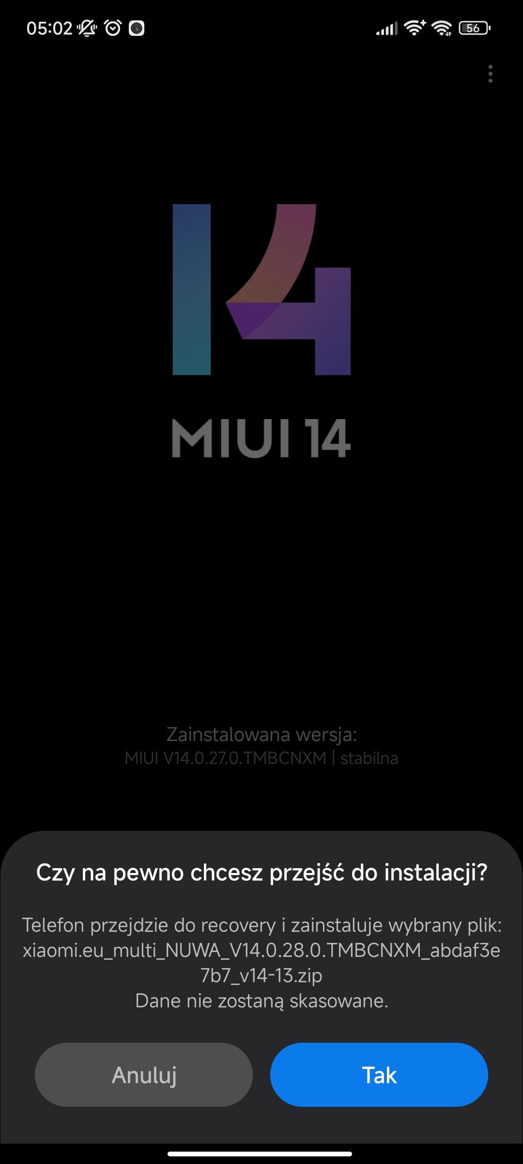

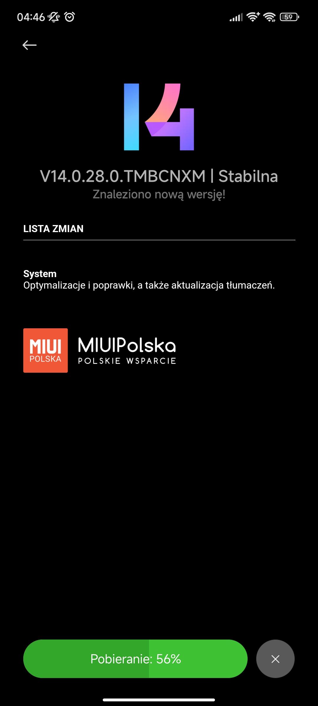

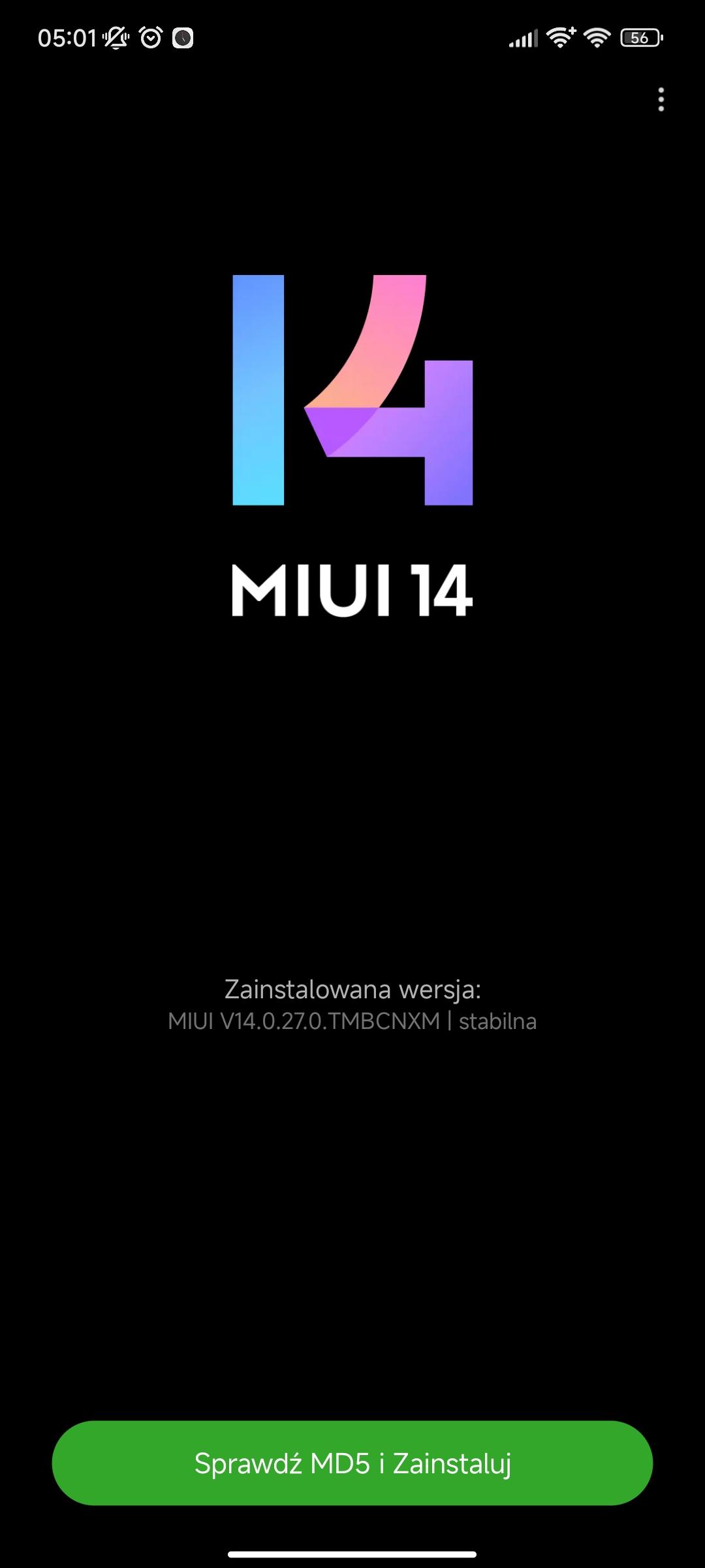

Kamil Prusinowski Opublikowano 14 Sierpnia 2023 Opublikowano 14 Sierpnia 2023 Witam. Mam problem z zainstalowaniem najnowszej aktualizacji. Aplikacja aktualizacje pobrała plik, po kliknięciu sprawdź MD5 i zainstaluj telefon przechodzi do menu recovery, a tam opcje do wyboru to reboot, swipe data, mi assistant . Nie da się zrobić aktualizacji. Telefon mam z chin.
Kacper Skrzypek Opublikowano 14 Sierpnia 2023 Opublikowano 14 Sierpnia 2023 Nie masz TWRP. Musisz je zainstalować lub wykonać aktualizację z poziomu komputera (przenieść paczkę na komputer, rozpakować, wybrać skrypt aktualizacji - telefon musi być w trybie Fastboot).
