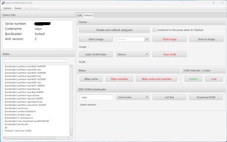

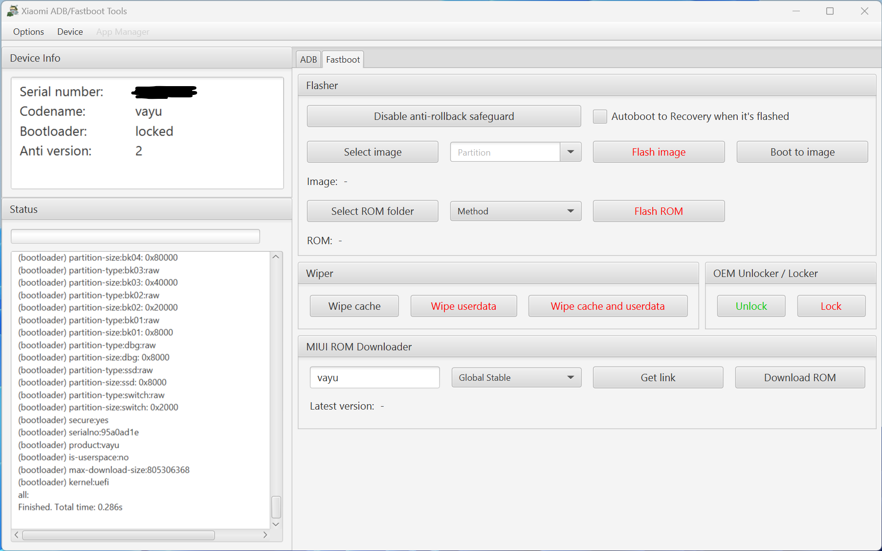

brando1007 Opublikowano 9 Czerwca 2023 Autor Opublikowano 9 Czerwca 2023 Udało mi się uruchomić program, który kiedyś używałem tj. "Xiaomi ADB/Fastboot Tools" (załącznik). Program zadziałał, gdy uruchomiłem tryb Fastboot. Nie widzę, aby był on jeszcze dostępny w internecie, chyba, że w nieoficjalnych źródłach. Mam tam do wyboru kilka opcji. Zakładam, że Flasher odpada, bo usunie dane. Wiper - która z tym opcji nie usunie danych, a może pomóc? OEM Unlocker / Locker - coś może pomóc w mojej sytuacji? Może znacie jakieś podobne programy, które mogłyby mi pomóc?
Netoper Opublikowano 9 Czerwca 2023 Opublikowano 9 Czerwca 2023 Jeśli możesz wejść w tryb fastboot, a masz podejrzenie że launcher krzaczy, to odpowiednim poleceniem możesz wyłączyć launchera.Składnię polecenia w Google poszukaj bo nie pamiętam jak ona idzie.Wysłane z mojego PocoX3 NFC przy użyciu Tapatalka
