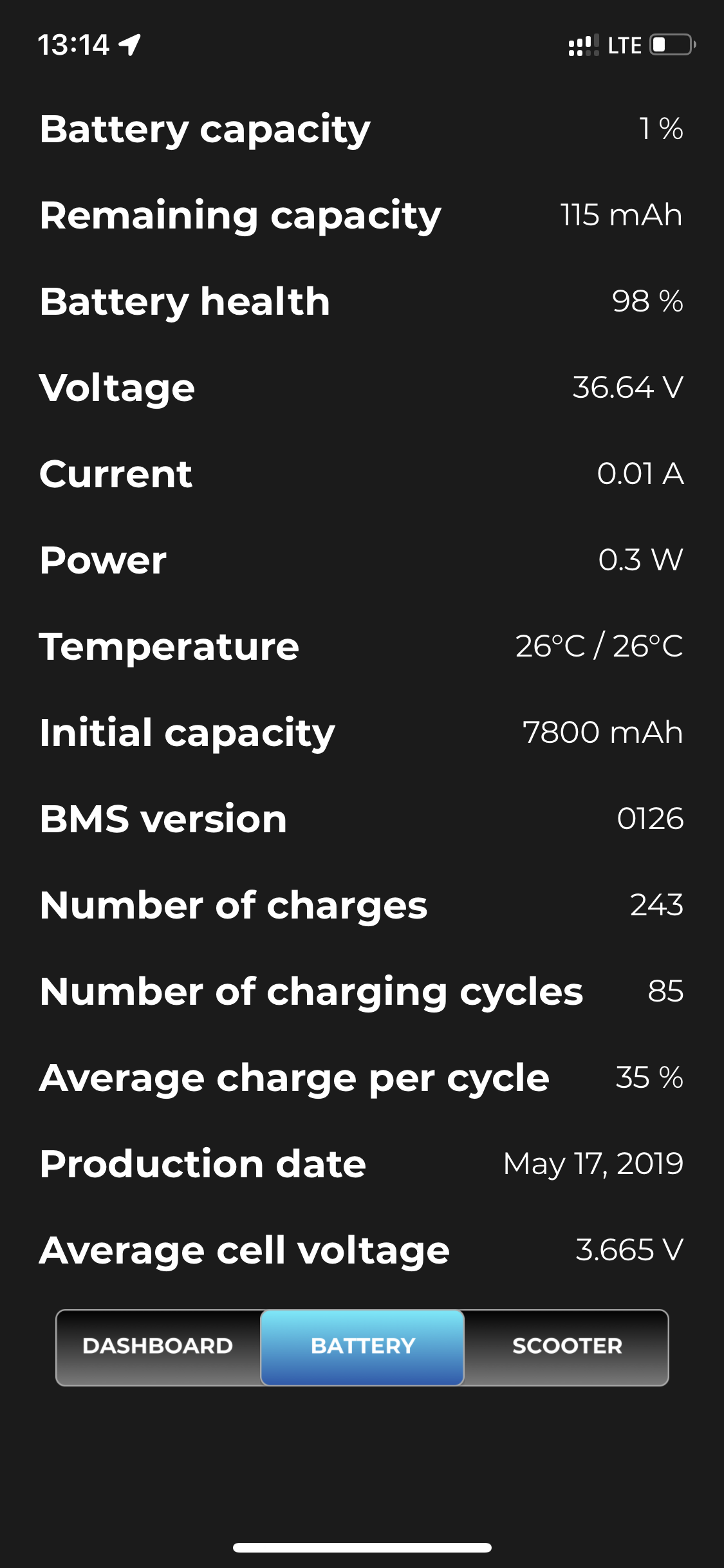

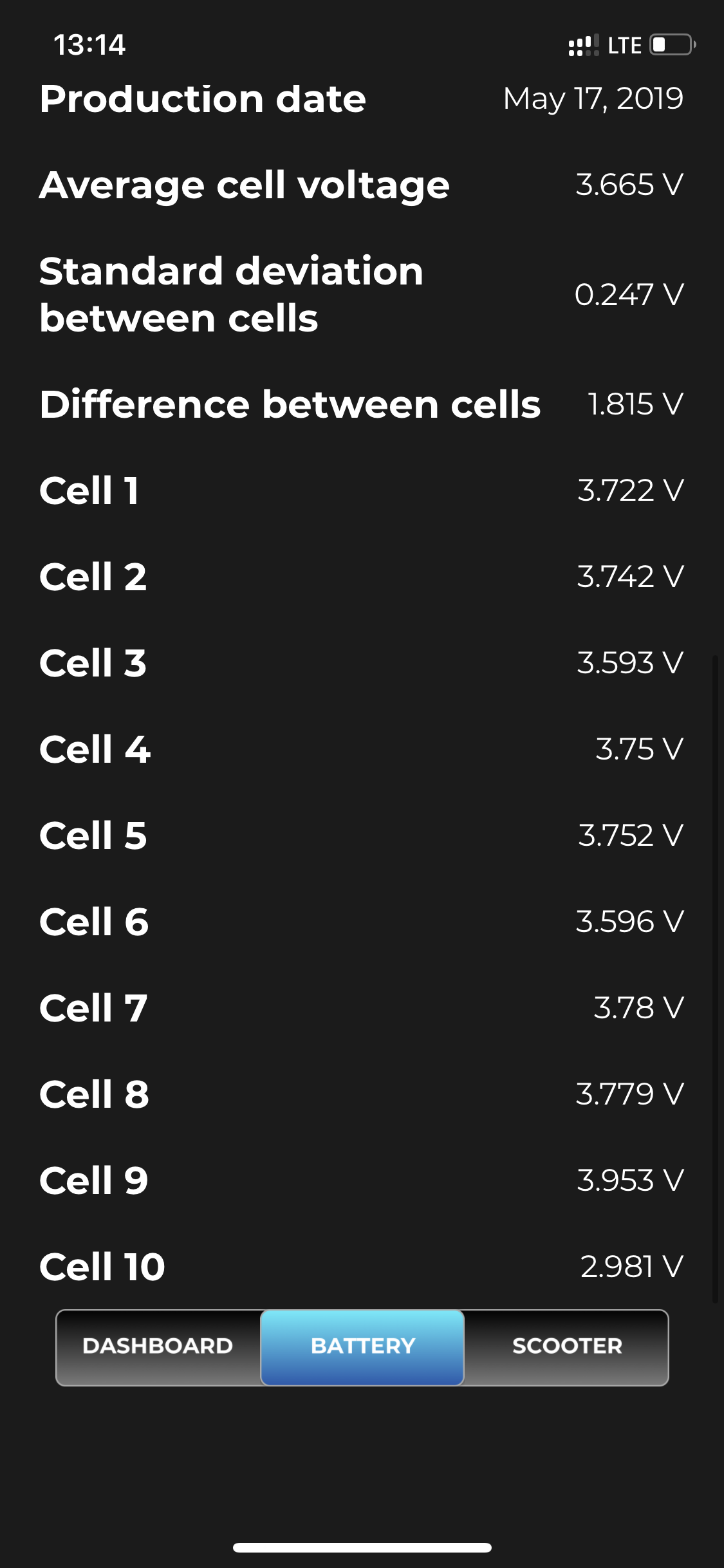

F-Mario Opublikowano 23 Maja 2023 Opublikowano 23 Maja 2023 Witam mam taki problem hulajnoga M365 nie ładuje. Zdjęta pokrywa, dysponuje miernikiem po instrukcjach mogę mierzyć. Bez ladowarki: - dioda na BMS miga na czerwono Po podłączeniu ladowarki i włączeniu hulajnogi: -ładowarka dioda na zielono -dioda na BMS miga na niebiesko -płyta główna dioda na czerwono - na wyswietlaczu przy kierownicy po włączeniu diody idą dwa razy do góry i spadają, po czym zaczyna migać tylko dolna dioda Hulajnoga łączy się z 365 tools screeny w załączniku. Poproszę i rady i instrukcje, jestem przygotowany na wymianę baterii, ale chce mieć pewność. Z góry Dziękuje za odp
Battery_Saver Opublikowano 23 Maja 2023 Opublikowano 23 Maja 2023 bms migający na czerwono - uszkodzenie układu lub/i ogniw ew. błąd fw lub problem z połączeniem kablowym. W tym wypadku problemem jest zbyt niskie napięcie na wejściu (czyli tego z ogniw) - bms nie uruchamia się prawidłowo i. po podłączeniu ładowarki bms uruchamia się, ponieważ podajesz mu napięcie około 42V z ładowarki a, że pojazd ma KERS, to leci to po tej samej linii co napięcie z ogniw i bms myśli, że to jest napięcie z ogniw, lecz nie rozpoczyna procesu ładowania, ponieważ układ nie pobiera prądu z powodów podanych wyżej cela 10 - uszkodzenie jednego lub więcej ogniw lub/i uszkodzenie zgrzewów - napięcie jest zdecydowanie za niskie cele: 3 i 6 - napięcie zbyt niskie w porównaniu do innych, problemem jest zapewne to samo co wyżej, lecz uszkodzenie trwa krócej i ogniwa zdążyły się mniej rozładować podsumowanie: na 100% jest albo uszkodzenie pojedynczych lub większej ilości ogniw albo uszkodzenie łączenia/zgrzewów (blaszek). Aby to sprawdzić dokładnie i zweryfikować, trzeba otworzyć baterię i pomierzyć każde z ogniw osobno miernikiem i sprawdzić jakość zgrzewów. WGdy wykryjesz które ogniwa sa do wymiany - należy je wymienić. Będziesz potrzebować blaszek niklowych, zgrzewarki. Aby wymienić pojedyncze ogniwa, należy najpierw doprowadzić łączone ogniwa do takich samych wartości napięć, inaczej na starcie możesz uszkodzić nowe ogniwo. Taka operacja, jeśli jej nigdy nie wykonywałeś wiąże się z dużym ryzykiem niepowodzenia a o chemicznym pożarze, którego nie ugasisz nie mówię Co polecam? Jeśli posiadasz odpowiednie doświadczenie i sprzęt i lubisz sobie podłubać - taniej będzie wymienić pojedyncze ogniwa. Lecz na pewno tak nie jest skoro piszesz tutaj i nie wiesz co mierzyć Widzę, że bateria ma już swój przebieg i wrzucanie tam nowych ogniw to głupota, chyba, że masz jakieś z odzysku, można też kupić z depakietu lub jakieś używane. Ogólnie to kiepski pomysł, ponieważ bateria ma już swoje najlepsze czasy za sobą. Najlepszym rozwiązaniem, najbezpieczniejszym, najszybszym będzie zakup albo nowego pakietu - (oryginalnych takich nie ma w sprzedaży, chyba, że wyciągnięte z nowego pojazdu), albo zakup używanego oryginalnego pakietu ale ze zdecydowanie mniejszym przebiegiem. Patrząc na screeny szacuję, że Twój pojazd będzie miał pewnie koło 1000km przebiegu a zapewne więcej, do tego dochodzi bardzo częste ładowanie na zasadzie: doładowanie. Różnica między pełnymi cyklami a ilościami cykli jest trzykrotna, co nie jest dobrym wynikiem. W takim wypadku wymiana bateri nawet na taką z przebiegiem 500km ale ilością cykli 40 jest dobrą opcją
