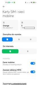

Witam, opiszę sytuacje również poboczne, gdyż nie wiem co może być przyczyną i nie wiem dokładnie co zrobiło awarię i kto się do niej przyczynił.
Sieć to Orange Flex z dwoma kartami SIM do jednego numeru
Bootloader - odblokowany
Dzień przed zdarzeniem Tablet MI PAD 4 LTE gubił zasięg, trzeba było uruchamiać od nowa tablet by łączył z siecią komórkową, telefon z tym samym numer tel. działał prawidłowo.
W nocy wgrałem przez fastboot nową wersję rozwojową 22.7.13 która przebiegła prawidłowo, później root z Magisk która również przebiegła pomyślnie. Telefon był podłączony pod WiFi, więc nie zauważyłem by wystąpił problem. W komórce na stałe mam Orange Flex jak i brytyjską kartę THREE (nie wiem w której sieci chodzi w Polsce). Z komórki karty nie były wyjmowane, może raz na miesiąc, ale nie było to robione przed zdarzeniem.

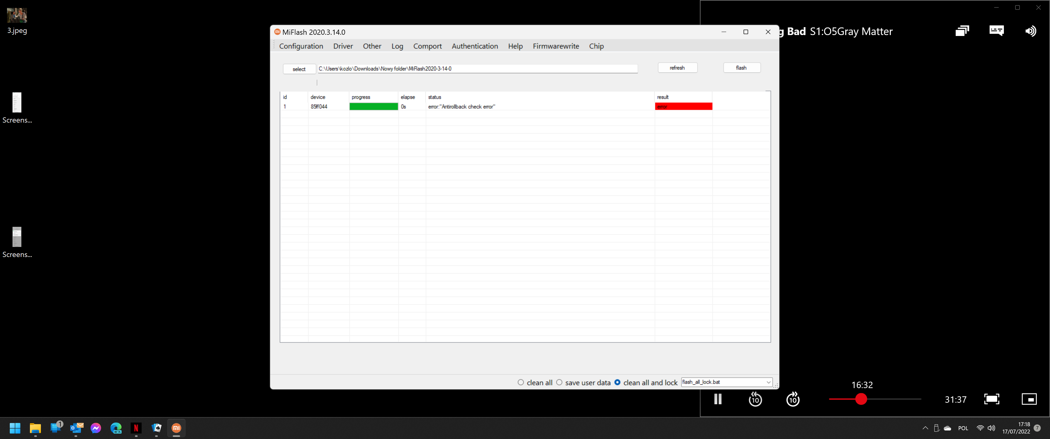

Przy próbie wgrywaniu przez MiFlash wyskakuje błąd.

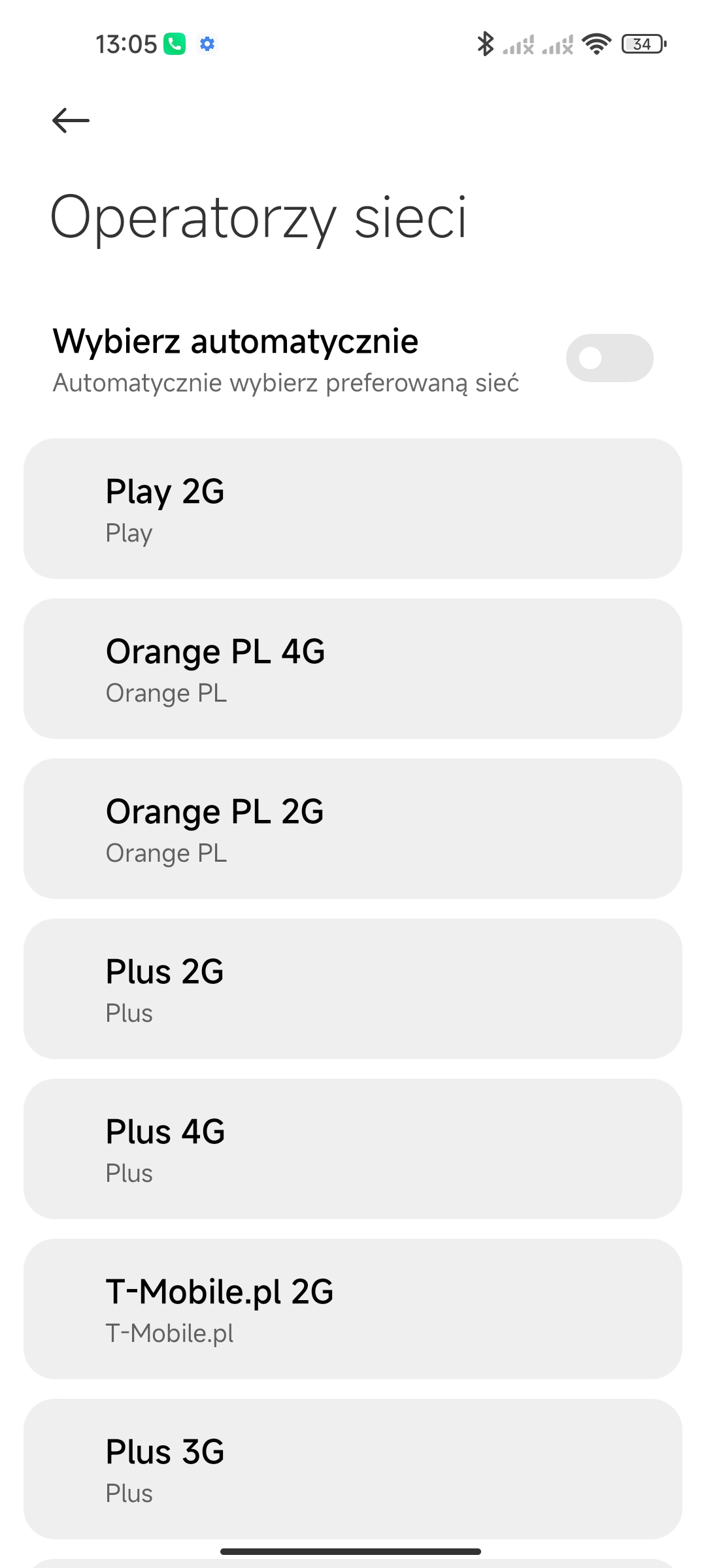

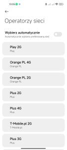

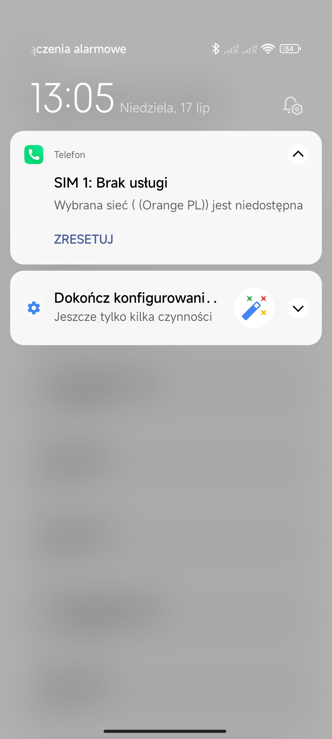

Po południu dnia następnego zauważyłem, że telefon nie ma zasięgu. Na początku winiłem karty SIM jak i Orange, ale po paru dniach nie jestem tak bardzo pewny. Do telefonu z dual SIM wkładałem inne karty SIM 2xOrange, A2Mobile, Three i brak efektu. Telefon widzi karty i je rozpoznaje, ale nie łączy z żadną siecią.

Ten wgraj przez mi flash
https://xiaomifirmwareupdater.com/miui/lisa/stable/V13.0.8.0.SKOEUXM/ bez opcji lock.
Z stąd brałem room by wgrać przez miflash
https://c.mi.com//miuidownload/detail?device=1900401
Kupiony w komisie, ale minęło już kilka miesięcy - nie wydaje mi się, by ktoś go zablokował.
Edytowane przez kozseb
4 minuty temu, kozseb napisał:
Oba próbowałem, teraz zastanawiam się czy czegoś źle nie robię.
Gdzie masz wypakowany rom?. Bo chyba nie tam gdzie miflash, a ten folder musi byc wskazany do wgrywania
23 minuty temu, kozseb napisał:
Przerzuciłem na pulpit i udało się wgrać, ale nie ma efektu.
