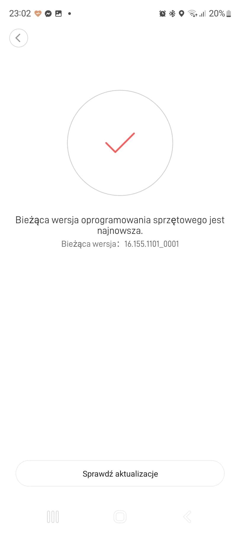

Witam, zakupiłem ostatnio hulajnogę xiaomi i jedzie ona jedynie do 20km/h, próbowałem wiele obejść i nic nie działa, też nie wiem czy to jest kwestia tego, że gdy jeszcze nie wiedziałem o tym ograniczeniu i myślałem, że trzeba korzystać z oryginalnej aplikacji zrobiłem jej aktualizacje, nawet rejonu się nie da zmienić jak z tego co wyczytałem to u wszystkich działa, czy jest jakaś rada albo pomoc bo bardzo mi zależy na odblokowaniu jej do 25km/h, lecz nie chce za to płacić, albo chociaż do jakiego czasu raczej ktoś znajdzie obejście. Podobno chodzi o ograniczenie dla unii do 20km/h ale nie ma jakiś innych sposobów zmiany regionu niż nieoficjalne aplikacje do hulajnogi? Proszę o pomoc bo męczę się z tym cały dzień. Na stronie było napisane, że jedzie maksymalnie 25km/h a nie 20 jak to jest napisane przy tych hulajnogach z dopiskiem 2022. Chodzi mi tutaj o nową hulajnogę xiaomi mi scooter 3.

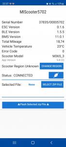

podaj dane takie jak: wersja BLE, wersja DRV i wersja BMS
jeśli wykonałeś aktualizację z oficjalnej apki, to jesteś ugotowany. Poczytaj na forum związane z tym tematy, np. ten:
od razu napiszę, że obejście czegokolwiek jest możliwe tylko na zmodyfikowanym sofcie i tylko sposobami nieoficjalnymi. Aplikacją od Xiaomi nie zrobisz nic, poza własnie osiągnięciem ograniczenia czy to prędkości, czy to mocy, czy pojemności baterii. Oczywiście dla dobra użytkownika i ze względów bezpieczeństwa. Była o tym mowa w wielu wielu wielu tematach tutaj na forum więc zapraszam do lektury
właśnie niestety chyba zrobiłem tą aktualizacje gdyż po zakupie nic o tym nie czytałem, byłem przekonany że będzie jechać 25km/h i cos tam mi się pobierało po uruchomieniu aplikacji (wtedy nie wiedziałem także, żeby nie używać z aplikacji Xiaomi) czy wiadomo kiedy rozpracują obejście po tej aktualizacji?
obejście jest możliwe i opisane tutaj na forum, dałem Ci przecież link do tematu. Ale nie jest to rozwiązanie typu: uruchamiasz aplikację wgrywasz coś i gotowe. Kiedy będzie możliwe takie rozwiązanie? nie wiadomo
