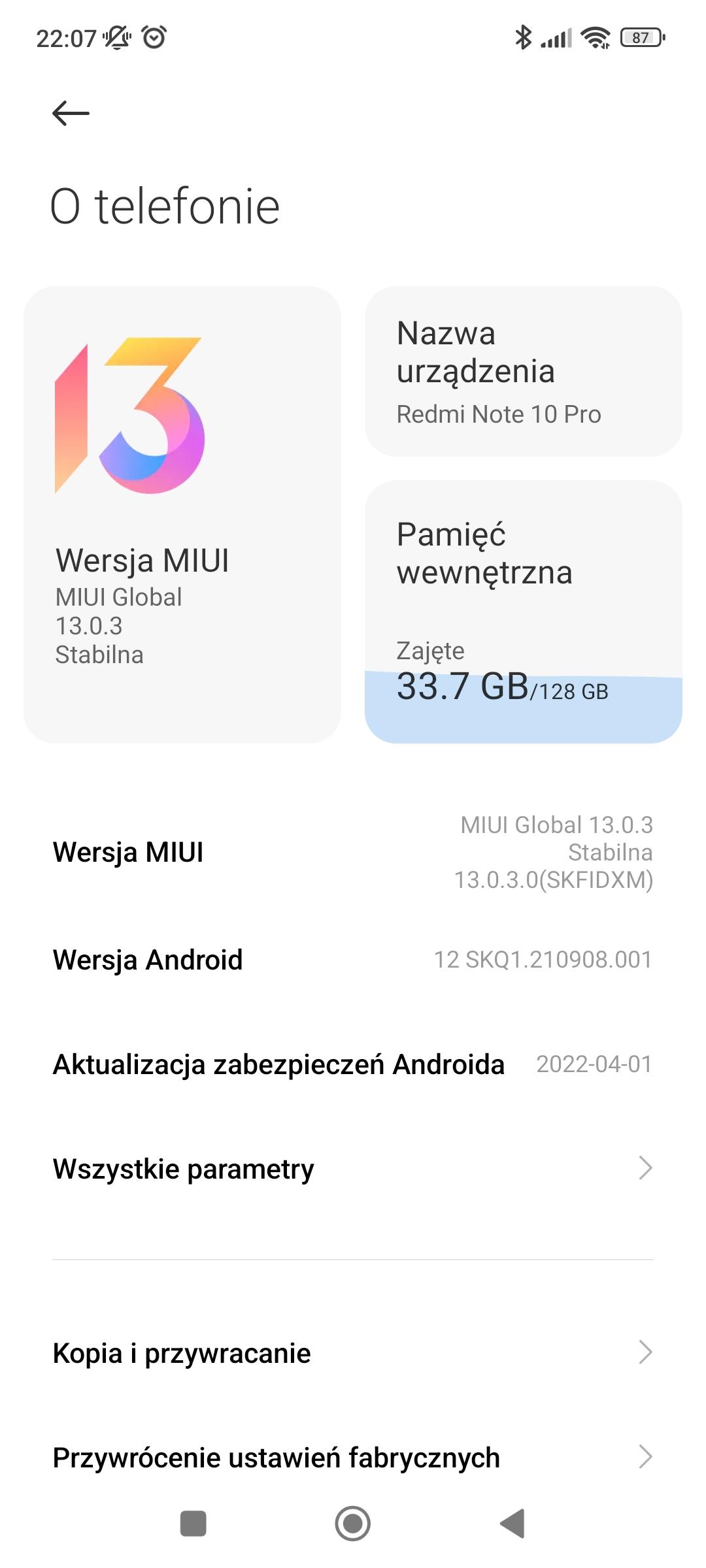

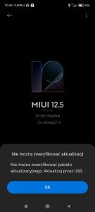

Gorus Opublikowano 28 Maja 2022 Opublikowano 28 Maja 2022 (edytowane) Witajcie, nie znalazłem na forum takiego tematu, ale może komuś się przyda. Jeżeli nie chcesz czekać na odblokowanie bootloadera, a tak jak mi zależy Ci na dialerze, smsach i kontaktach od Xiaomi to polecam poniższy tutorial. U mnie zadziałało prawie jak na filmie. Prawie, ponieważ telefon ledwo dostał WiFi, a już krzyczał o aktualizacji do 12.5.5 i nie chciał przyjąć zewnętrznej paczki. Ale po przeprowadzeniu proponowanej przez MIUI aktualizacji, łyknął bez problemu ROM indonezyjski do mniej więcej tej samej wersji (prawdopodobnie można od razu ładować najnowszy MIUI 13 z Androidem 12, ale nie chciałem ryzykować i wybrałem najbardziej zbliżony numeracją). Potem jeszcze jedna aktualizacja automatyczna i na sam koniec kolejna do Andka 12 z pliku z tej samej strony, oczywiście już bez kombinowania z podmienianiem nazw. Trochę tych aktualizacji po drodze pobierał, więc na końcu wszedłem w tryb recovery i zrobiłem wipe all. Metoda prawdopodobnie zadziała także na innych modelach. Oczywiście wszystko na własną odpowiedzialność, podejrzewam że zabawy z romem na zablokowanym bootloaderze w przypadku niepowodzenia, mogą uceglić telefon. Jakby co, ten telefon w wariancie 8/128 GB jest dostępny w ofercie hiszpańskiego dystrybutora xiaomi goboo.com za 224 euro z kodem rabatowym "GOBOO995". Paczka zamówiona w sobotę, dotarła w piątek. Z kartą mBanku w EUR telefon wyszedł mnie 1043 PLN, ale złotówka się umacnia i wczoraj zamówiłem dla kumpla za 1030 PLN Na chwilę obecną, opcja chyba bezkonkurencyjna. Edytowane 28 Maja 2022 przez Gorus

Gorus Opublikowano 30 Maja 2022 Autor Opublikowano 30 Maja 2022 (edytowane) Wersję z globalem pobierz najświeższą, ewentualnie jak sam proponuje Ci zrobić jakąś aktualizację to ją wcześniej zrób. Mi nie chciało puścić globala z pliku jak w kolejce czekały aktualizacje OTA. Edytowane 30 Maja 2022 przez Gorus
maciek04 Opublikowano 30 Maja 2022 Opublikowano 30 Maja 2022 Globala pobrałem najnowszego 13.0.7 Mój system nie wykrywa żadnej aktualizacji.
Gorus Opublikowano 31 Maja 2022 Autor Opublikowano 31 Maja 2022 A jaką masz obecnie wersję ROMu? Próbowałeś odblokować wcześniej bootloader?
maciek04 Opublikowano 31 Maja 2022 Opublikowano 31 Maja 2022 Botloader nie był odblokowywany. Wersja systemu 12.5.6.0 SKFEUXM
Gorus Opublikowano 7 Czerwca 2022 Autor Opublikowano 7 Czerwca 2022 Wczoraj robiłem to samo z kolejnym RN10 Pro. Tym razem najpierw wskoczyła aktualizacja do MIUI 13 z Androidem 12, a potem robiłem manewr z podmianą plików. Teelfon świeżo wyjęty z pudełka, bootloader zablokowany. A dla Ciebie mam jeszcze inną radę - zrób wszystko jak na filmiku, ale zamiast romu global (oznaczenie IM) , pobierz rom europejski (oznaczenie EU), gdyż taki masz aktualnie w telefonie. Prawdopodobnie dlatego nie chciało Ci wpuścić tego pakietu.
maciek04 Opublikowano 7 Czerwca 2022 Opublikowano 7 Czerwca 2022 (edytowane) Potwierdzam działanie tej metody. Na moim Note postawiona Indonezja. Ważne jest żeby pobrać wersję taką jak obecnie posiadamy. Obeszło się bez formatu co mnie cieszy bo nie chce mi się od nowa wszystkiego robić, chodź mam świadomość że lepiej byłoby wyczyść wszystko. Mam Xiaomi od pierwszego Redmi cały czas Miui polska i teraz po zakupie Note 10 pro postanowiłem zostać na oryginale ale kontakty,dialer i wiadomości od Google normalnie mnie irytowały, do dzisiaj. Jeszcze nie mogę znieść przeglądarki systemowej której też cały czas używam. Ma ktoś jakiś sposób na pozbycie się tych sugerowanych stron? Edytowane 7 Czerwca 2022 przez maciek04

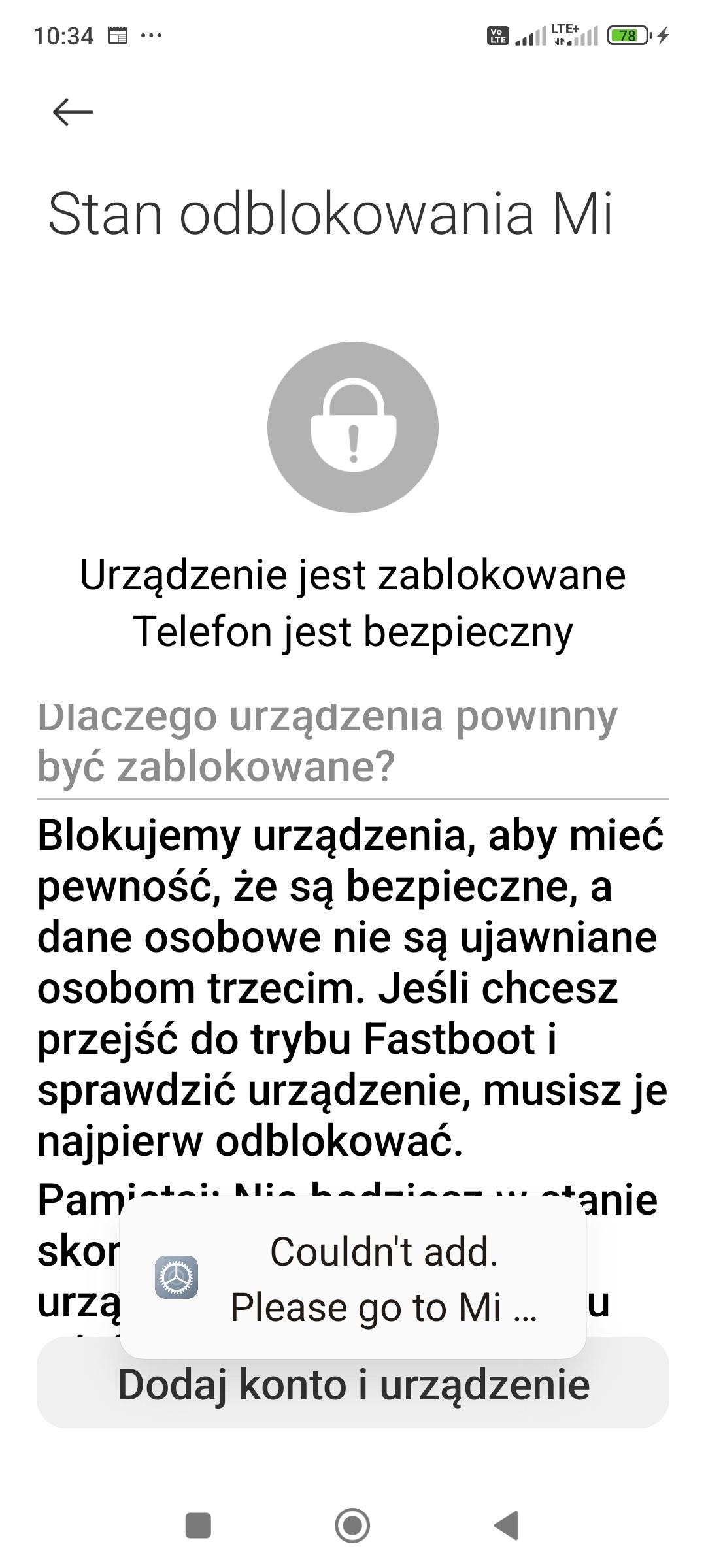

Czesiek Abc Opublikowano 9 Lutego 2025 Opublikowano 9 Lutego 2025 redmi pro 13 5g niemozna dodac konta
