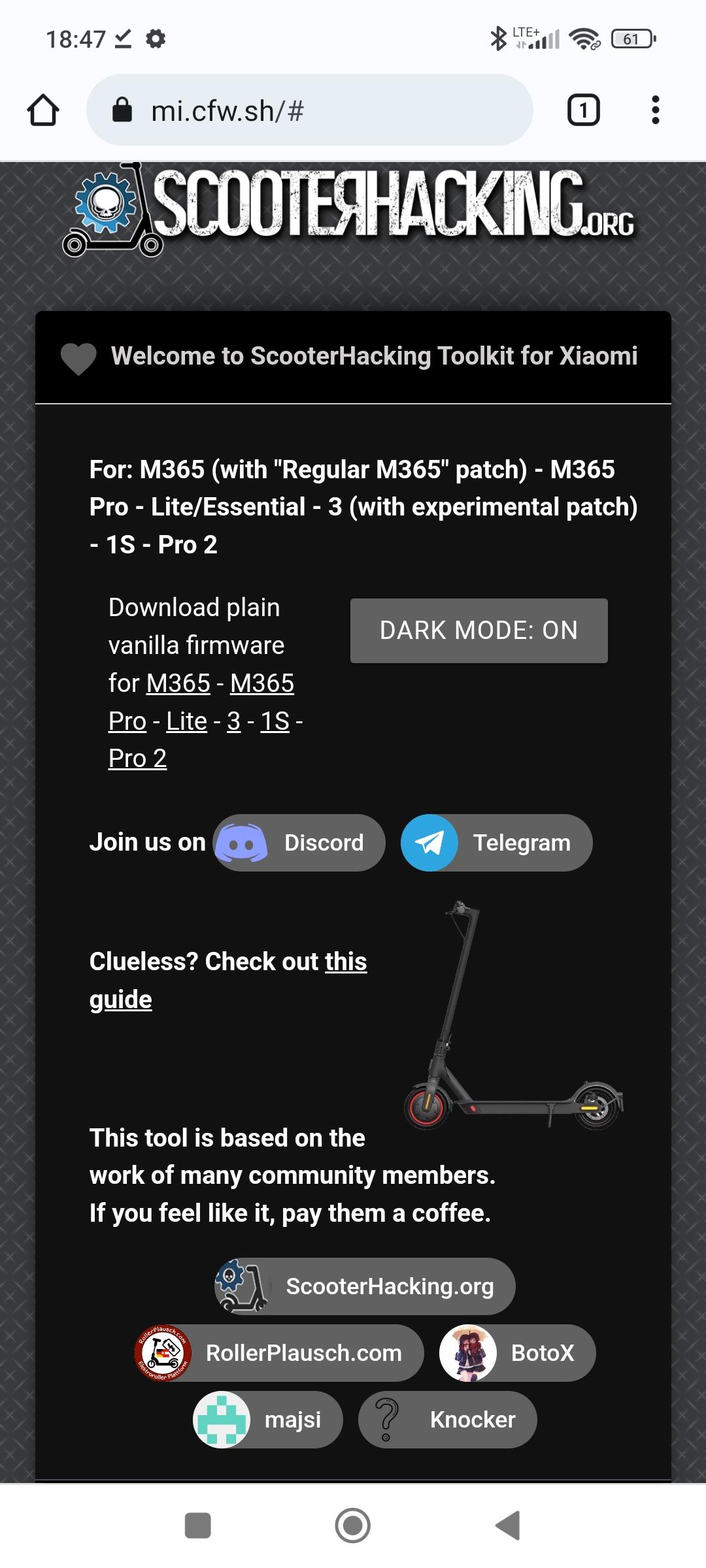

Witajcie jak tutaj można wybrać model hulajnogi? Chciałbym wybrać mi scooter 3 a nie mogę tego znaleźć, spędziłem ponad godzinę na szukaniu
Może ktoś wie? Chodzi o to jak na stronie scooterhacking wybrać model na innym forum ktoś podał linka do mipro2 i faktycznie jak wszedłem to pokazał się generator do niej ale jak wybrać mi3?
41 minut temu, Battery_Saver napisał:
jest tam link do poradnika, który jest baaaaaardzo obszerny. Masz tam wszystko wyjaśnione
Wiem zapoznałem się ze szczegółami i dalej nie mam pojęcia o wyborze modelu, chyba że to są jakieś uniwersalne ale wątpię bo w m365 mi wychodzi, że może się zbrickowac ze względu braku zgodności.
generator jest uniwersalnuy dla każdej wersji - tak twierdzi autor
dla MI-3 należy zaznaczyć opcję: Compat with newer Mi Scooter models
oczywiście nie flashuj pojazdy jeśli masz pcb ESC w wersji wyższej niż 3.0 bo będziesz miał cegłę
