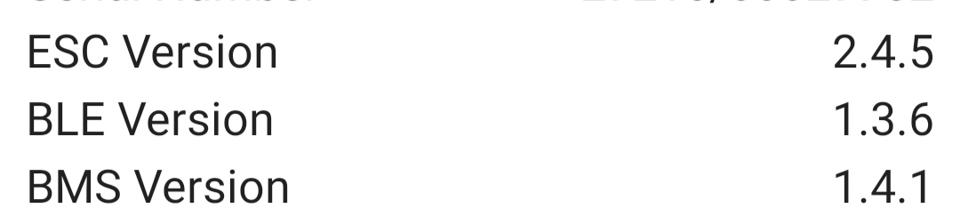

Damex Opublikowano 8 Kwietnia 2022 Autor Opublikowano 8 Kwietnia 2022 1 minutę temu, Battery_Saver napisał: 1. podaj jakie masz obecnie wersje softu, bo bardzo możliwe, że w ogóle nie będzie się tego dało zrobić przez aplikację zrobiłem downgrade drv do 2.2.3 bms 126 i ble to 128/albo 9 nie pamiętam

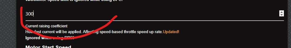

Battery_Saver Opublikowano 10 Kwietnia 2022 Opublikowano 10 Kwietnia 2022 zmniejsz parametr Current raising coefficient

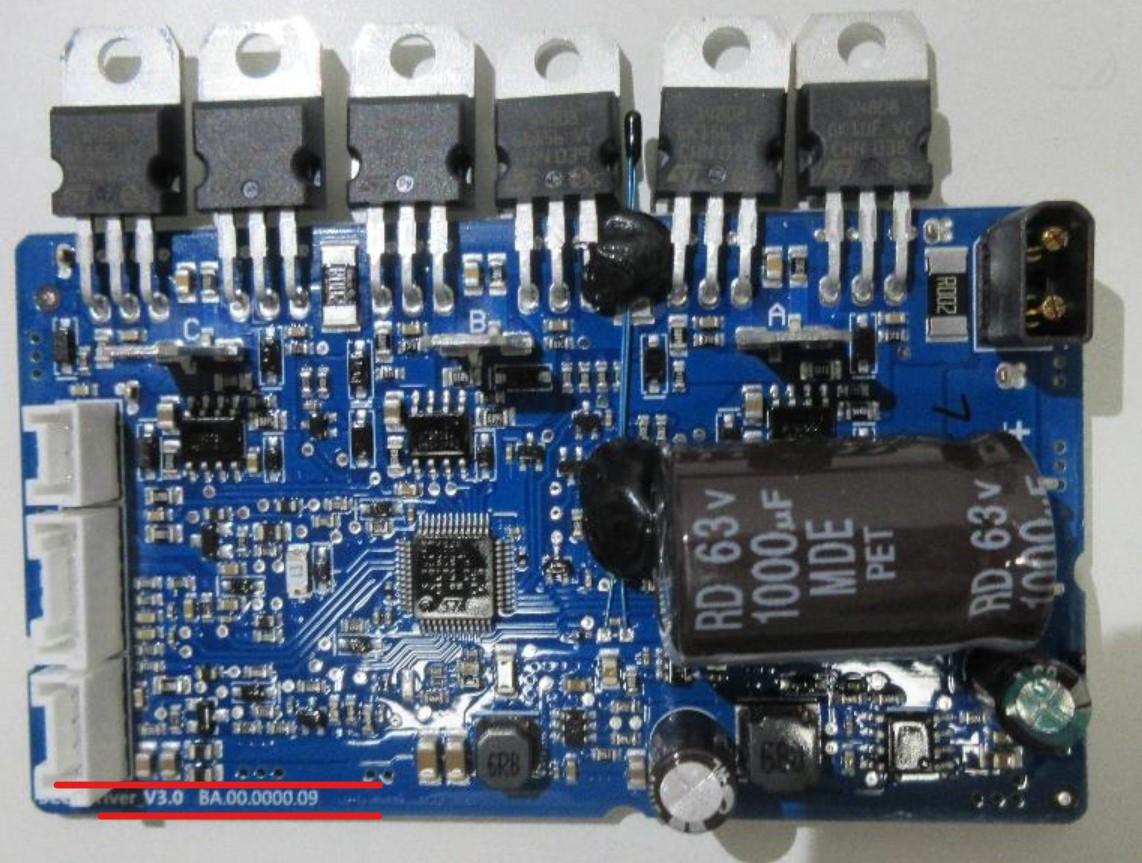

Battery_Saver Opublikowano 24 Czerwca 2022 Opublikowano 24 Czerwca 2022 to zależy jaką masz rewizję pcb sterownika ESC. Numer rewizji jest nadrukowany na laminacie i ze stuprocentową pewnością można to sprawdzić tylko rozbierając go i sprawdzając ten właśnie nadruk. Jeśli rewizja jest powyżej 3.0 to przez aplikację obecnie nic nie da się zrobić

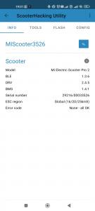

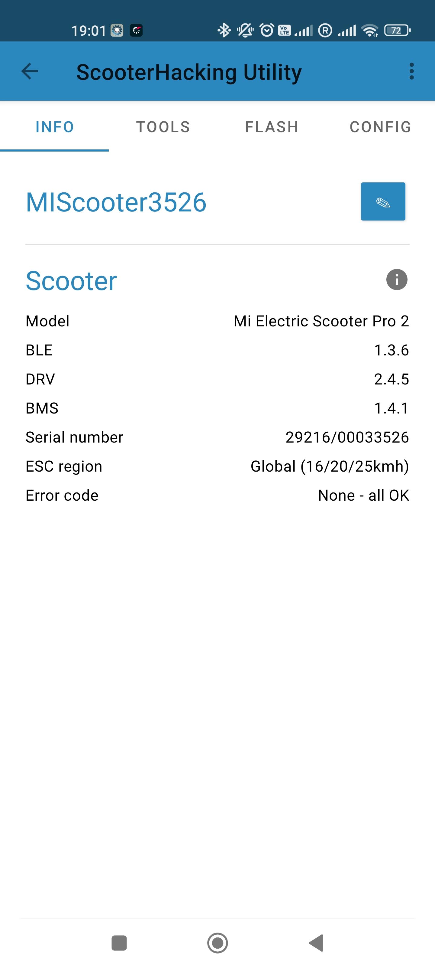

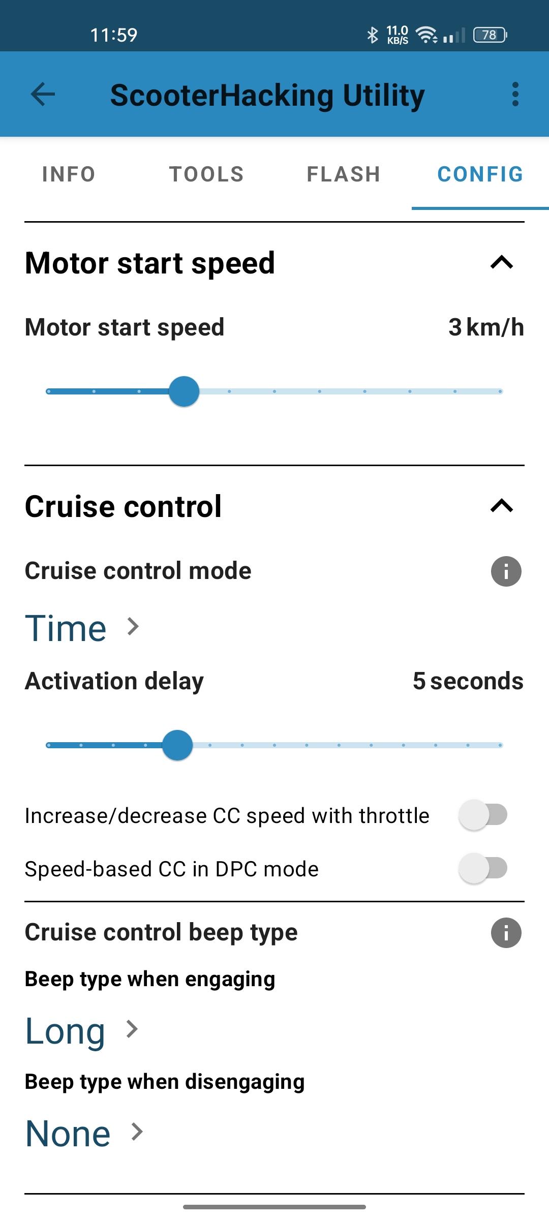

pyzu Opublikowano 24 Czerwca 2022 Opublikowano 24 Czerwca 2022 (edytowane) Powiem na moim doświadczeniu hulajnoga kupiona w T-Mobile. Wczoraj dotarła model to Mi Scooter 2 pro oryginalnie po odpakowania jechała 20 km/h. Zrobiłem według poradnika na YouTube i teraz leci 35. Nie było żadnych problemów. Dodam foto softu przed modyfikacją. I linka do YouTube Oczywiście głowy nie dam że u każdego zadziała ale u mnie poszło bez problemu. Więc każdy ryzykuje na swoją odpowiedzialność. https://youtu.be/f3vS-mM2TsA Edytowane 25 Czerwca 2022 przez pyzu

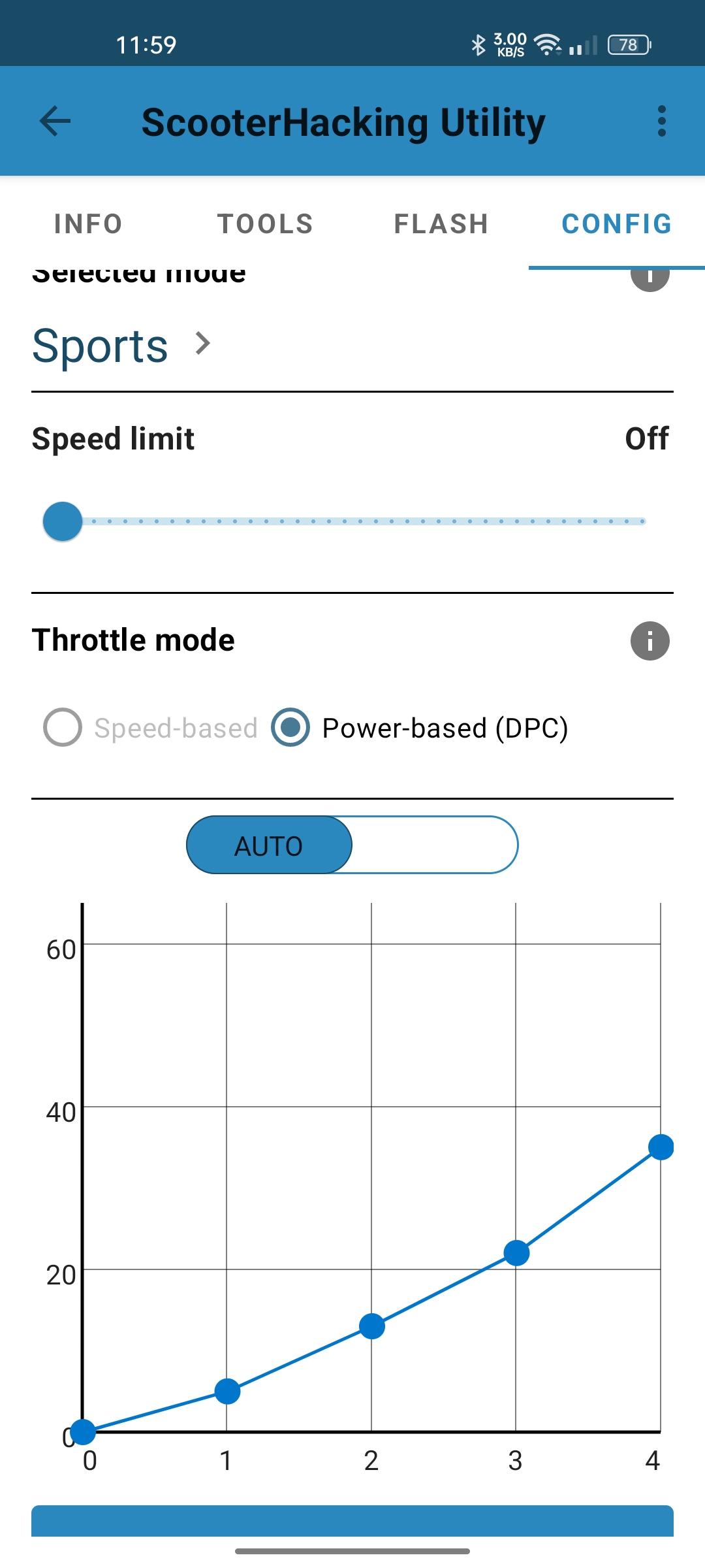

freestylo Opublikowano 6 Lipca 2022 Opublikowano 6 Lipca 2022 (edytowane) W dniu 9.04.2022 o 22:44, Battery_Saver napisał: Świetny poradnik opisujący wszystko krok po kroku, każdą opcję, masz TUTAJ Ale jeśli nie ogarniasz tematu to proponuję oddać sprawę w ręce kogoś kto się na tym zna lub do serwisu, bo możesz być rozczarowany pojazdem, który po prostu nie działa 😕 Witam kupiłem dwa tygodnie temu mi pro 2 z media expert jeszcze nie jako model 2022 BLE 1.3.3 DRV 2.2.9 BMS 1.2.8 ECS Global (16/20/25) Czy korzystając z tego poradnika i wgrywając poprzez Scooter Hacking utility, DownG lub XiaoFlasher Odblokuję hulajnogę ? Pomijam fakt ze mój p30 pro z mi home nie daje się sparować ale dziwne że aktywacji nie musiałem robić być może że najpierw odpaliłem m365 tools? Edit: czy tak wygląda ok? Edytowane 6 Lipca 2022 przez freestylo
freestylo Opublikowano 6 Lipca 2022 Opublikowano 6 Lipca 2022 W dniu 24.06.2022 o 14:10, pyzu napisał: Powiem na moim doświadczeniu hulajnoga kupiona w T-Mobile. Wczoraj dotarła model to Mi Scooter 2 pro oryginalnie po odpakowania jechała 20 km/h. Zrobiłem według poradnika na YouTube i teraz leci 35. Nie było żadnych problemów. Dodam foto softu przed modyfikacją. I linka do YouTube Oczywiście głowy nie dam że u każdego zadziała ale u mnie poszło bez problemu. Więc każdy ryzykuje na swoją odpowiedzialność. https://youtu.be/f3vS-mM2TsA Też właśnie wgrałem ten mod Ale ostatni tryb chyba trochę za bogato zrywa pod 1kw dochodzi moc chyba dla silnika nie bardzo to zdrowe, czy teraz metodą z tego linku https://wiki.scooterhacking.org/doku.php?id=guide-mi będzie można nadpisać?
pyzu Opublikowano 8 Lipca 2022 Opublikowano 8 Lipca 2022 W dniu 6.07.2022 o 19:35, freestylo napisał: Też właśnie wgrałem ten mod Ale ostatni tryb chyba trochę za bogato zrywa pod 1kw dochodzi moc chyba dla silnika nie bardzo to zdrowe, czy teraz metodą z tego linku https://wiki.scooterhacking.org/doku.php?id=guide-mi będzie można nadpisać? Zawsze można nadpisać. Daj znać jak pójdzie na tym sofcie i jak będzie ok to udostępni.
freestylo Opublikowano 11 Lipca 2022 Opublikowano 11 Lipca 2022 W dniu 8.07.2022 o 16:21, pyzu napisał: Zawsze można nadpisać. Daj znać jak pójdzie na tym sofcie i jak będzie ok to udostępni. i nadpisałem, zrobiłem jedynie co to predkość na S zwiększyłem i chyba kilka Amper dodałem tempomat włączony od 3 sekund. Reszta z tego co pamiętam bez zmian jak w poradniku
