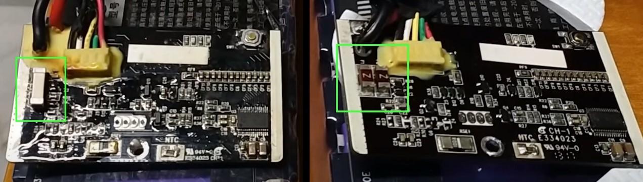

Czy dobrze widze, ze produkcja z pol 2017? Czy ma to znaczenie, ze ogniwa sa fioletowe (chyba LG), a nie niebieskie? Po czym poznac ze ma dwa bezpieczniki?

a jak jest z tymi bezpiecznikami - jak rozpoznac ze sa dwa?

PS. nie wiem jak u innych, ale w mojej baterii nie ma bata abym bez jej rozbierania mogl sprawdzic te bezpieczniki - tak jest wszystko zasloniete akurat z tej strony kablami, klejem, itp., ze nie ma szans aby zobaczyc ten fragment BMS'a 🙁
