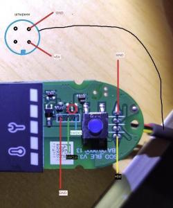

Tidnes Opublikowano 16 Października 2021 Opublikowano 16 Października 2021 W dniu 15.10.2021 o 13:41, wujek22 napisał: Masz jak wół przypięty post Do pro2, gdzie ? @kubeko Punkty lekko przesunięte, element w kołku do wylutowania -> klik Komplet do flasha przez stlink v2 https://github.com/CamiAlfa/stlink_m365_BLE Tylko nie pomyl plików bat, po wgraniu możesz podmienić FW na oryginał z katalogu downG zips
kubeko Opublikowano 17 Października 2021 Autor Opublikowano 17 Października 2021 19 godzin temu, Tidnes napisał: Do pro2, gdzie ? @kubeko Punkty lekko przesunięte, element w kołku do wylutowania -> klik Komplet do flasha przez stlink v2 https://github.com/CamiAlfa/stlink_m365_BLE Tylko nie pomyl plików bat, po wgraniu możesz podmienić FW na oryginał z katalogu downG zips Dziekuje, jak tylko przyjdzie stlink to sie za to zabieram i dam znac jaki bedzie efekt.
