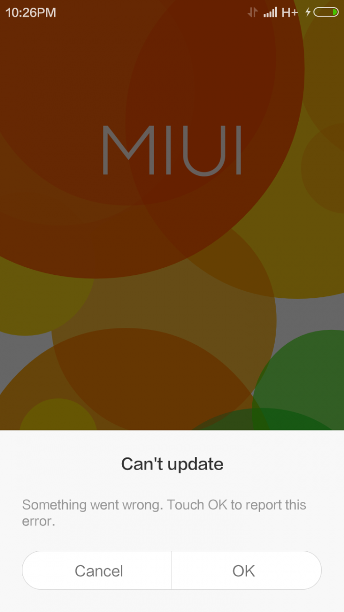

janx Opublikowano 15 Czerwca 2015 Opublikowano 15 Czerwca 2015 Cześć, mam problem z zainstalowaniem najnowszej wersji MIUIPolska przez aplikację Updater. Za każdym razem dochodzi do 90%, a potem wyskakuje komunikat "Can't update. Something went wrong. Touch OK to report this error." Dodam, że wszystko jest robione po MiFlash, wykonanego z użyciem skryptu flash_all.bat. Próbowałem też przez recovery, ale tam także wyskakuje błąd. Ktoś może miał podobny problem i udało się go rozwiązać? Aha, jeszcze jedno: próbuję przejść z jednego z romów od Ivana, tylko nie wiem czy to ma jakiś związek. Urządzenie to MI2A.
janx Opublikowano 16 Czerwca 2015 Autor Opublikowano 16 Czerwca 2015 Zainstalowałem rom multilang i wszystko poszło ok. Więc musi być jakiś błąd w romie MIUIPolska. Wysłane z mojego MI 2A
Numb Opublikowano 16 Czerwca 2015 Opublikowano 16 Czerwca 2015 Lub Twoim internecie, który pobrał niekompletny rom
janx Opublikowano 16 Czerwca 2015 Autor Opublikowano 16 Czerwca 2015 Niemożliwe, pobrałem dwa razy najnowszy MIUIPolska - z dwóch źródeł, później jeszcze starszą wersję - żaden z nich nie chce się zainstalować. Ale jeszcze sprawdzę z md5... Wysłane z mojego MI 2A
janx Opublikowano 16 Czerwca 2015 Autor Opublikowano 16 Czerwca 2015 OK, rozmiar się zgadza, więc raczej coś z romem nie tak Wysłane z mojego MI 2A

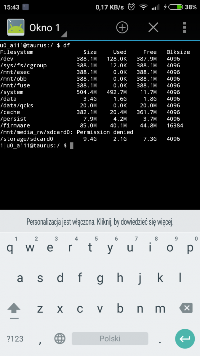

Acid Opublikowano 16 Czerwca 2015 Opublikowano 16 Czerwca 2015 No i wszystko jasne: minzip: Error writing 12288 bytes from zip file from 0xbeef686c: No space left on device Ile taurus ma /system ? (komenda df w terminalu) Dziwne bo w tej wersji usunąłem nawet zegarki miuipolska a to kilka mb i wciąż nie ma miejsca?
janx Opublikowano 16 Czerwca 2015 Autor Opublikowano 16 Czerwca 2015 (edytowane) Size: 504.4M Used: 492.7M Edytowane 16 Czerwca 2015 przez janx
Acid Opublikowano 16 Czerwca 2015 Opublikowano 16 Czerwca 2015 Dobra już wiem. Mój fail. Coś nie tak poszło i w romie został dekompilowany framework.jar.out a to 60MB ;p
