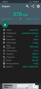

Blazzej Opublikowano 9 Kwietnia 2021 Autor Opublikowano 9 Kwietnia 2021 (edytowane) Telefon ładuje się wyraźnie wolniej i wcześniej przy szybkim ładowaniu przy ikonie baterii wyświetlały się dwa "pioruny" a teraz wyświetla się tylko jeden tak jak wcześniej przy ładowaniu ładowarką bez quick charge. EDIT: Sprawdziłem aplikacja ampere i ładowarka podaje 1/3 ampera tak jak na załączonym zdjęciu. Ta sama ładowarka podaje prawie 6 amperów na Xiaomi Mi 10 lite. Edytowane 9 Kwietnia 2021 przez Blazzej

Blazzej Opublikowano 9 Kwietnia 2021 Autor Opublikowano 9 Kwietnia 2021 Sprawdzałem już na szybszej ładowarce Xiaomi niż moja pudełkowa (ten screen jest właśnie z tej szybszej).
