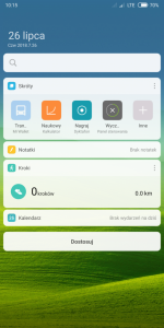

ShiroSeji Opublikowano 21 Marca 2021 Opublikowano 21 Marca 2021 (edytowane) Witam, dzisiaj ogarnąłem telefon z aplikacji systemowych, które były mi zbędne. Wspomnę, że mam Xiaomi Redmi 6A. W tym odinstalowałem również "Sprzątacz", jedną z opcji "Panel Sterowania". Po tym kroku zorientowałem się, że nie ma możliwości odinstalowania "Panel Sterowania", więc reinstalowałem "Sprzątacz". Wtedy zauważyłem, że zniknęły mi opcje w oknie, które były skrótami do Panelu Sterowania. Okno jest puste, nie da się go usunąć, nie da się tam nic przenieść, jakby tego okna wcale nie było. Z tego co czytałem na internecie jest to dodatkowy pulpit, który widnieje po przesunięciu ekranu w lewo. W załączniku jest pokazane jak to wyglądało. W moim przypadku jest ono puste i nie mogę nic tam przenieść ani go usunąć jak już wyżej pisałem. Jest możliwość tego naprawienia poprzez usunięcie tego okna lub przywrócenia wcześniej widniejących tam skrótów Panelu Sterowania? Edytowane 21 Marca 2021 przez ShiroSeji
Kacper Skrzypek Opublikowano 21 Marca 2021 Opublikowano 21 Marca 2021 To jest zupełnie inna apka. Aby ukryć jej widok, wejdź w Ustawienia > Ekran główny > wyłącz opcję Panel informacyjny. Jeśli takiej opcji nie masz, to spróbuj poszukać w sklepie play "app vault". Któraś apka od Xiaomi jest tą, której szukasz. 1
ShiroSeji Opublikowano 21 Marca 2021 Autor Opublikowano 21 Marca 2021 (edytowane) Okazało się, że rzeczywiście odinstalowałem "App Vault". Zainstalowałem na nowo. Uruchomiłem ponownie telefon i pokazały się wszystkie skróty, które były w tym oknie. Dzięki za pomoc. Można zamknąć temat. Edytowane 21 Marca 2021 przez ShiroSeji
