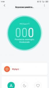

michugroove Posted January 18, 2021 Share Posted January 18, 2021 (edited) Cześć, Mam problem z oczyszczaczem Xiaomi Mi Air Purifier 3C. Do wczoraj wszystko było ok. Zostawiłem telefon w pracy i chciałem pobawić się automatyzacją. Zainstalowałem aplikację na drugim telefonie i zalogowałem się na moje konto w aplikacji. Po chwili zabawy oczyszczacz przestał reagować na jakiekolwiek polecenia wysyłane z telefonu. Tak samo wygląda sytuacja na poprzednim telefonie. Zresetowałem oczyszczacz, przeinstalowałem aplikację i nic nie pomaga. Mogę normalnie dodać oczyszczacz do listy urządzeń ale nie pokazuje mi w aplikacji żadnych wskazań ani nie mogę sterować oczyszczaczem. Edited January 18, 2021 by michugroove Link to comment Share on other sites More sharing options...
michugroove Posted January 18, 2021 Author Share Posted January 18, 2021 (edited) Tak wygląda screen z aplikacji. Przyciski nie reagują. Jak nacisnę zmianę trybu na oczyszczaczu, to widzę też, że zmienia się w aplikacji. Edited January 18, 2021 by michugroove Link to comment Share on other sites More sharing options...
