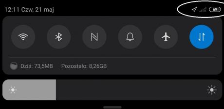

Oporowy Opublikowano 22 Maja 2020 Opublikowano 22 Maja 2020 Cześć. Telefon mam od 2 tygodni i mam podobny problem ale dotyczy tylko Yanosika. SIM z Lajtmobile - nadajniki Plusa (przez ostatnie 2 lata w LG G5), APN'y mam ustawione wg instrukcji ze strony operatora pod Xiaomi. Yanosik w poprzednim telefonie (G5) działał bez zarzutu. W Mi 9t Pro Yanosik działa przez 5-10 minut (różnie). W pewnym momencie pojawia się komunikat "brak internetu" i faktycznie neta nie ma w żadnej aplikacji, czy to w Chrome, Facebook, Dysk Google itd. Neta nie ma. Po kolejnych 3-5 minutach znika zasięg sieci co widać na obrazku poniżej: Przed napisaniem tutaj, przeczytałem posty dotyczące Yanosika (brak internetu, pływająca ikona, optymalizacja baterii) i poustawiałem wszystko zgodnie z sugestiami. I nic. Nadal po włączeniu Yanosika net znika po kilku minutach a następnie znika zasięg. Jakieś sugestie gdzie szukać, co klikać?
