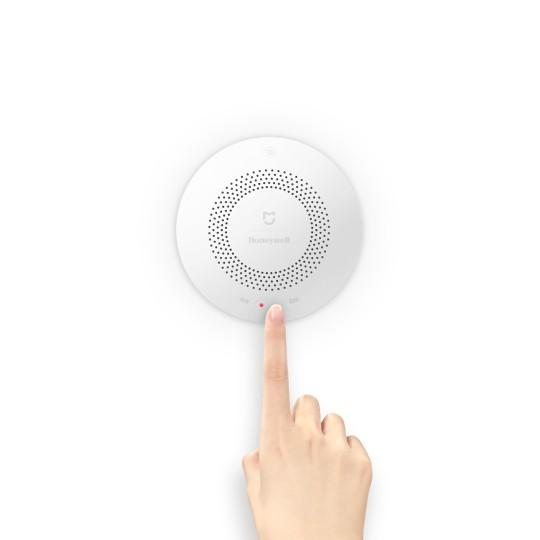

Cześć wszystkim,
Posiadam aplikacje Aplikacja Mi Home na telefon - xiaomi_home_5.5.48_dev_20190803_sdk_10023.apk - z tego forum, aby można dodawać urządzenia z dowolnego regionu, stworzoną przez forumowicza rezmus
Mam problem z dodaniem czujnika gazu Honeywell. Powinien połączyć się po zigbee. Nie wiem jak bramka ma go wykryć. Próbuję dodać dowolne urządzenie np. czujnik ruchu, bramka czeka na urządzenie wciskam i przytrzymuje przycisk na czujniku Honeywell, ale nie widzi go. Czy robię coś źle?
Share this post
Link to post
 "Naciśnij przycisk 3 razy, aż usłyszysz trzykrotnie brzęczyk"
czyli 3x click na gateway (uruchamia tryb parowania), a potem 3x click na honeywell.
