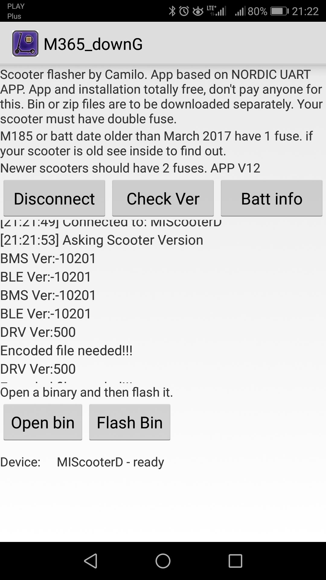

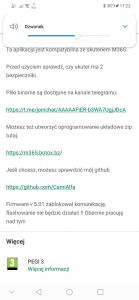

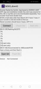

Nie mogę wgrać żadnego moda na tą hajke. Chciałbym zwiększyć moc do 700w i prędkość v max 30. Z tego programiku po Check very pojawia się to

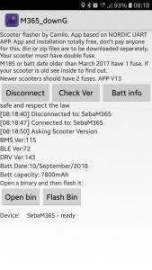

Primo, Chyba nieaktualna wersja programu. U mnie w ostatnim wierszu przed przyciskami jest APPv13 a u Ciebie APPv12.
Program nie rozpoznaje urządzenia/oprogramowania, poniżej przykład emki 16133 (typ wg numeru seryjnego) wersja europejska kupionej w styczniu 2019, bateria wyprodukowana we wrześniu. Skąd informacja że Twoja to v5.0. Nie klei mi się to z żadnym znakowaniem oprogramowania ani serii, ani z znakowaniem kartonu (0.33 - wrzesień 2018).

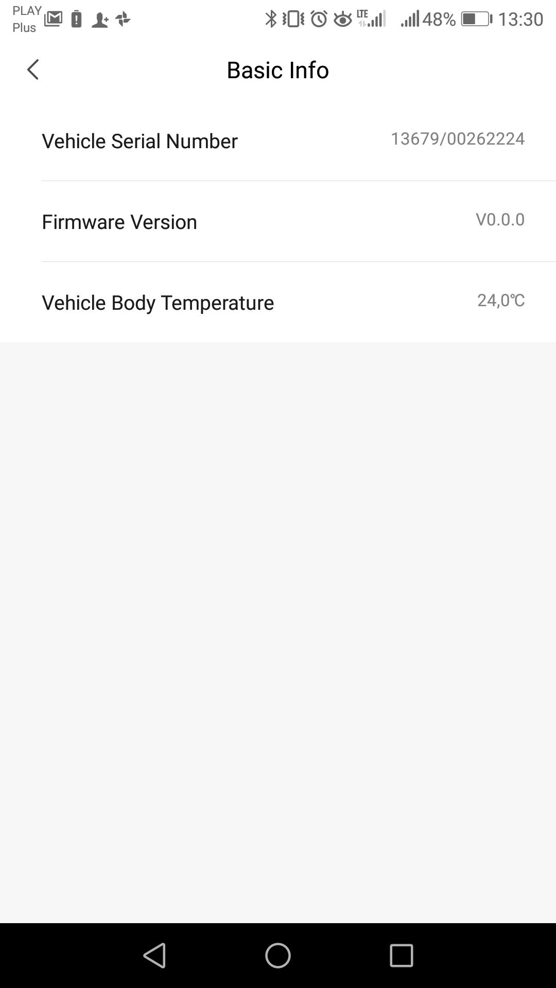

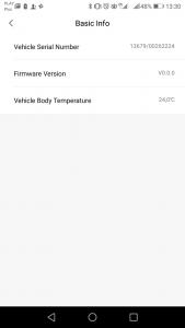

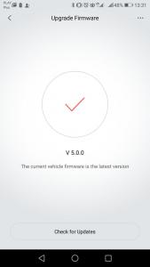

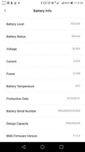

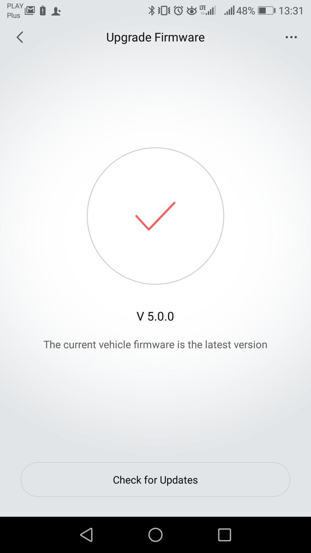

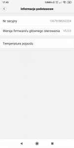

No niewiem właśnie zamawiałem z alledrogo taka przyszła i właśnie chciałem jej moc zwiększyć i d*pa
Powyżej dane z tego programu Xiaomi. Ktoś ma pomysł jak zmodować?
Share this post
Link to post

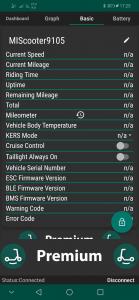

W apce MI firmware version masz 0.0.0 (!!!)
Widać, że wgrane jest oprogramowanie (albo jest wgrane z błędami),  które nie rozpoznaje również oficjalna aplikacja. Jeżeli nie masz gwarancji na emkę, zerknij czy płyta główna jest oryginalna. Bardzo dziwne moim zdaniem jest to, że soft Xiaomi nie rozpoznaje własnego oprogramowania.

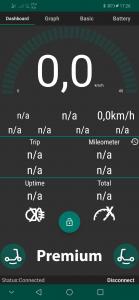

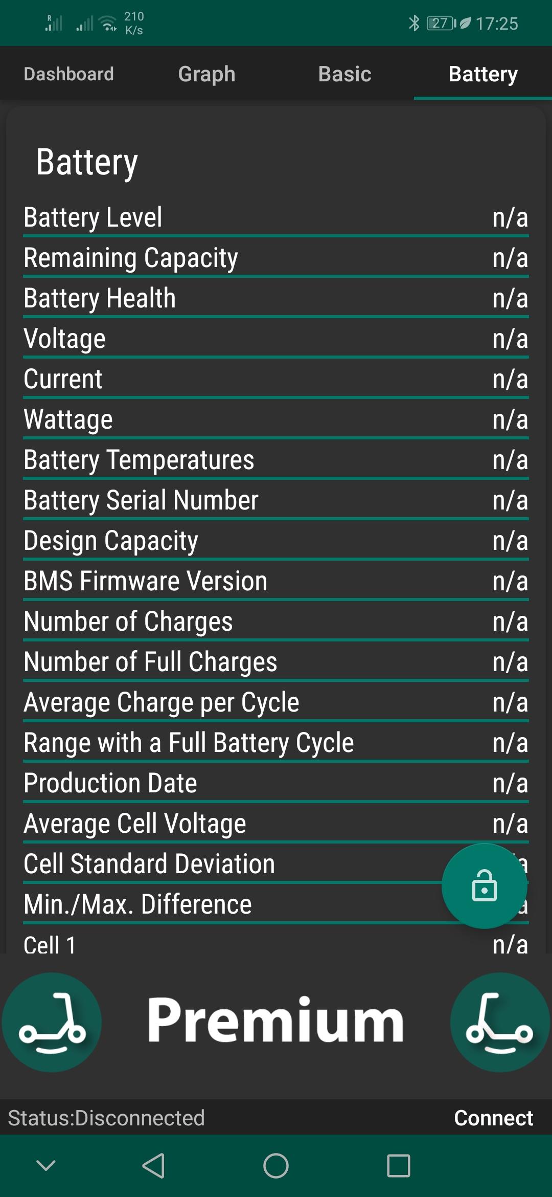

Witam. Jestem tu nowy i mój problem polega na tym że próbowałem zrobić moda w mojej m365 i coś zrobiłem nie tak jak trzeba. Teraz po podłączeniu BT za chwilę się razlacza i nic nie można wgrać
I żadnych danych nie mogę sprawdzic np. Info o ogniwach N/A i wszystko inne
Share this post
Link to post

Bardzo dziękuję. Sprubuje i dam znać. A o co chodzi z tym st linkiem?
3 górne świeca na biało jedna na dole na zielono a lampka z tyłu ta czerwona miga łączę się przez BT tylko chwilę. Program zaczyna się wgrywać i się rozlacza.

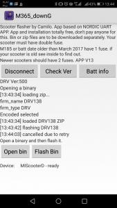

Poproszę o screen po naciśnięciu check version.
Share this post
Link to post

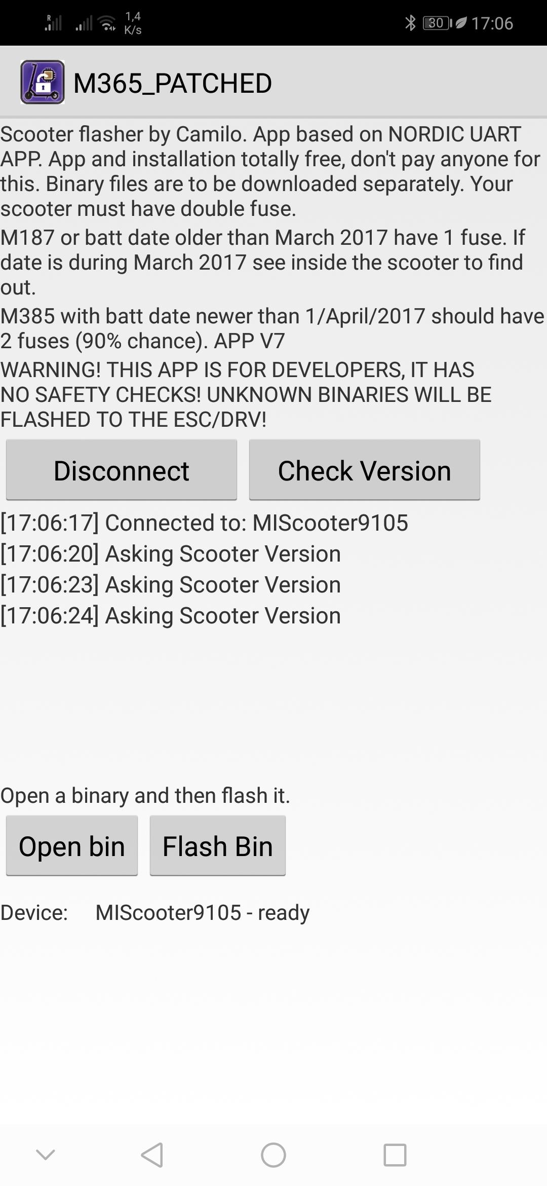

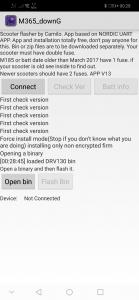

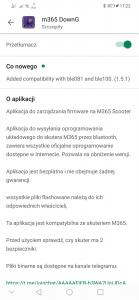

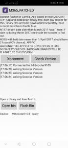

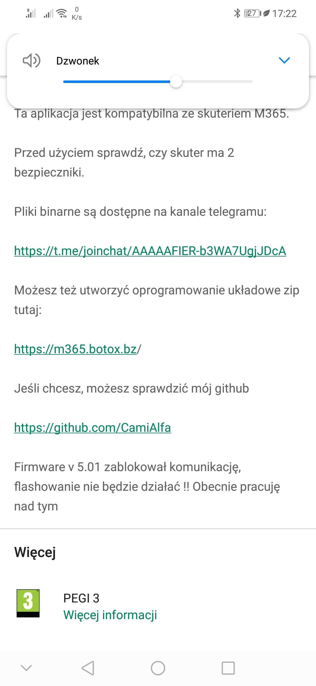

Użyłem tych programów które przed chwilą wrzucilem
Dokładnie taki program Screenshot_20190615-172223.thumb.jpg.d843ab7ae69479104f58032bb7b95ee5.jpg
Uruchomiłem program down pathed i kliknąłem połącz lecz popełniłem w tym momencie i nie kliknąłem check ver a wrzuciłem plik pobrany z internetu taki jak u góry wrzuciłem i kliknąłem flash bin w. Wszystko przebiegło do 100 %
À następnie już nie ozyla. Nawet światła się nie da włączyć

Regularnie co jakieś 19 sekund od połączenia sama się wyłącza i rozlacza BT
Nawet jeśli wrzuca się program to porostu nie zdąża go wgrać bo po jakiś 10 sekundach jest opcja wrzucania pliku

Niestety w tym temacie to już koniec.
DownG patched wgra cokolwiek, gdziekolwiek bez sprawdzania i weryfikacji i to zrobiłeś.
Masz racje, te kilka sekund nie starczy aby sytuację odkręcić.
Pozostaje ostatnia skuteczna metoda st-link i przeprogramowanie po kablu.
Szczerze powiem, że aż tak bardzo nie kombinowałem. Na FB jest grupa, może ktoś z twojej okolicy ma chęć pomóc.
