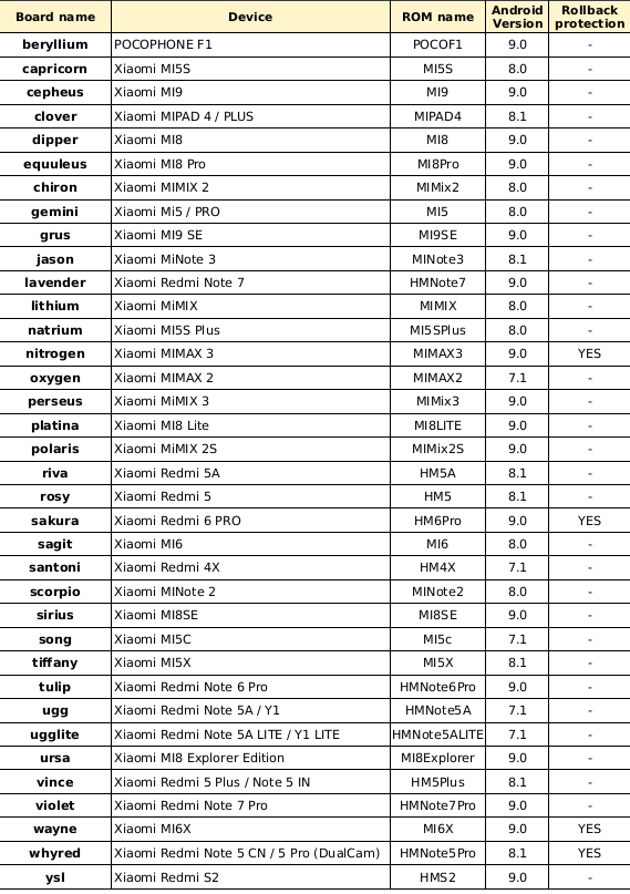

mystic86 Opublikowano 28 Marca 2019 Autor Opublikowano 28 Marca 2019 (edytowane) A co powiesz na to : https://www.gsmmaniak.pl/865620/xiaomi-blokada-rollback-protection/ Czyżby Xiaomi zablokowało możliwość przywracania starej kopii systemu? Jeżeli wykonam kopię swojego 8.5 i po przejściu na najnowszy coś mi się nie spodoba, to czy przy próbie powrotu do wersji pierwotnej telefon się zablokuje? Jeżeli taka jest polityka firmy, to przyznam nie zachęca to do aktualizacji. Edytowane 28 Marca 2019 przez mystic86
Nezumi Opublikowano 28 Marca 2019 Opublikowano 28 Marca 2019 3 minuty temu, mystic86 napisał: A co powiesz na to Proszę bardzo, pełna lista urządzeń z ARB. 4 minuty temu, mystic86 napisał: to czy przy próbie powrotu do wersji pierwotnej telefon się zablokuje? Jeżeli niczego nie skopiesz i będziesz iść razem z poradnikami, to nie . Tylko pamiętaj, aby po zrobieniu kopii, zgrać ją sobie na PC, żeby jej czasem nie usunąć...
