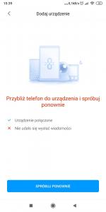

Janus PAK Posted November 20, 2019 Share Posted November 20, 2019 42 minuty temu, rezmus napisał: pewnie ktos zmienil haslo. id nie zmienisz, jest nadawane przez xiaomi przy tworzeniu konta. na ktorym etapie masz problem z polaczeniem? aplikacja prosi o zmianę ustawien wifi, potem klik na pole dalej i nic się nei dzieje. Na innym forum znalazłem podany przez Ciebie link do apki MiHome_5.6.19_vevs.apk, czy po wgraniu tej modyfikacji uzyskuję bezproblemową komunikację z urządzeniem ? W apce tej używam loginu i hasła wcześniej założonego konta czy muszę utworzyć nowe? Region Polska czy Chiny ? Pozdrawiam Link to comment Share on other sites More sharing options...
rezmus Posted November 20, 2019 Share Posted November 20, 2019 aplikacja prosi o podane danych twojego routera (nazwa sieci / haslo) do ktorego ma sie podlaczyc oczyszczacz. co znaczy, ze nic sie nie dzieje? powinno zaczac sie laczyc z urzadzeniem, ewentualnie wyswietlic blad. mod ci nie pomoze jak oryginalna apka nie mozesz polaczyc. Link to comment Share on other sites More sharing options...
Janus PAK Posted November 20, 2019 Share Posted November 20, 2019 Dodałem zrzut ekranu. Mi już nie wyświetla urządzenia. Teraz muszę "ręcznie" wybrać z listy a i tak za każdym razem jest komunikat, że się nie udało by zresetowac Link to comment Share on other sites More sharing options...
