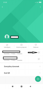

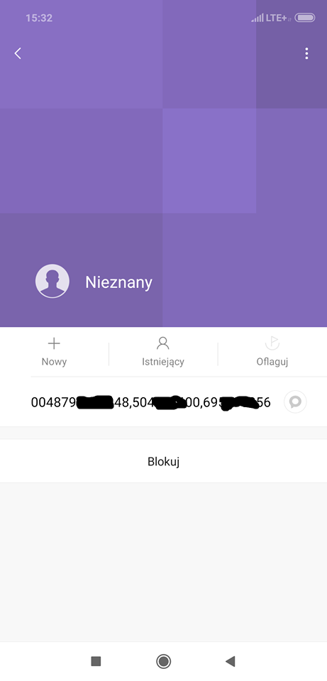

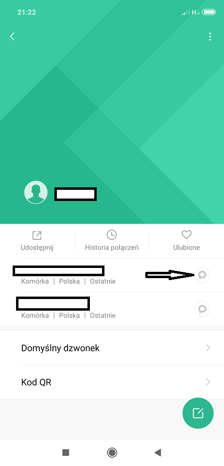

Kowal1910 Opublikowano 19 Grudnia 2018 Opublikowano 19 Grudnia 2018 (edytowane) Witam, Mam bardzo nietypowy problem - niedawno kupiłem mi 8, przeniosłem kontakty z chmury i wszystko do dziś działało dobrze. Dziś chciałem wysłać smsa do znajomej, a po wysłaniu okazało się, że wysłało do zupełnie innej osoby - w kontaktach oby dwie osoby mają przyporządkowane tylko swoje numery telefonów, nic nie jest scalone. Jak wchodzę w kontakt tej pierwszej osoby i klikam w wiadomość to wrzuca mi tą drugą osobę, natomiast gdy do drugiej chcę wysłać sms to pojawia się tylko ona. Testowo sprawdziłem kilka innych kontaktów i tylko w tym jednym przypadku jest problem. Usunąłem więc wszystkie kontakty, smsy, połączenia i chciałem do tej osoby wysłać wiadomość wpisując tylko numer telefonu - niestety nadal przypisuje się numer tej drugiej osoby + jeszcze trzeciej (a do trzeciej też normalnie mogę sms wysłać). W załączeniu screen co pokazuje w wiadomościach gdy wysłałem z gołą książką adresową. Edit Z trzecim numerem że screena jest to samo przekierowuje na pierwszy numer... Sprawdziłem kilka innych numerów i jest ok. Co może być przyczyną? Edytowane 19 Grudnia 2018 przez Kowal1910
