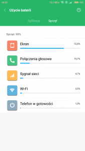

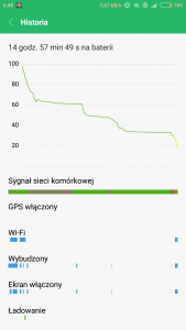

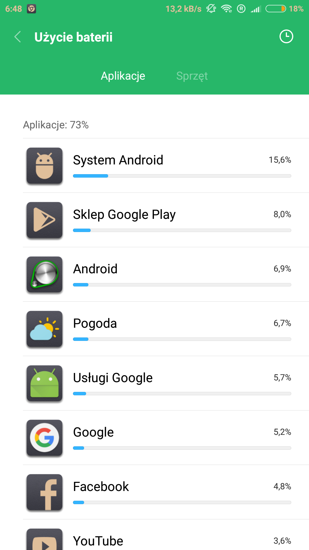

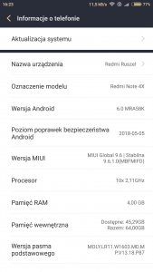

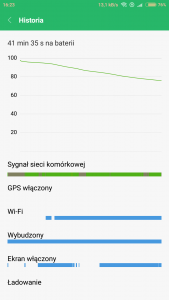

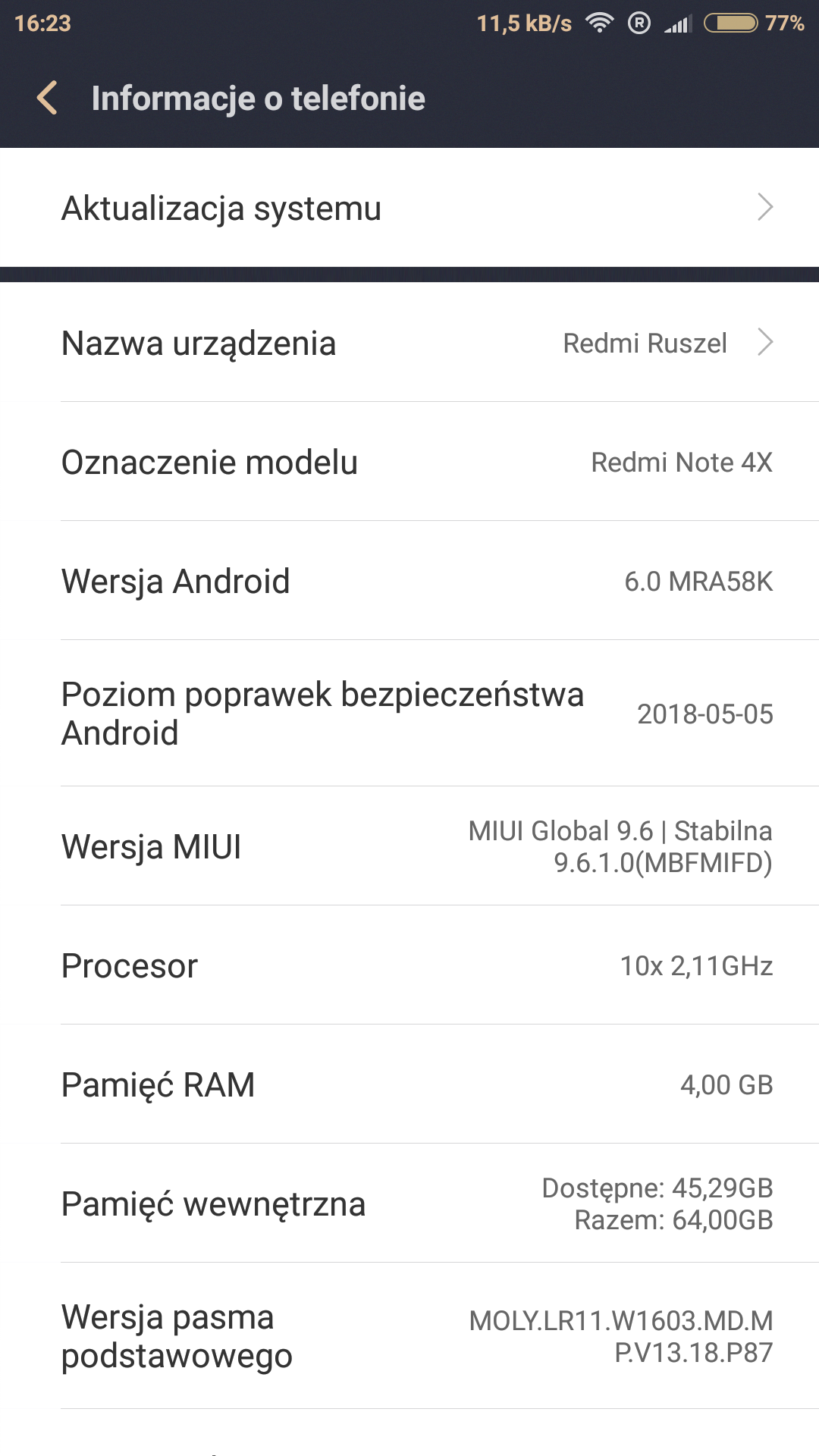

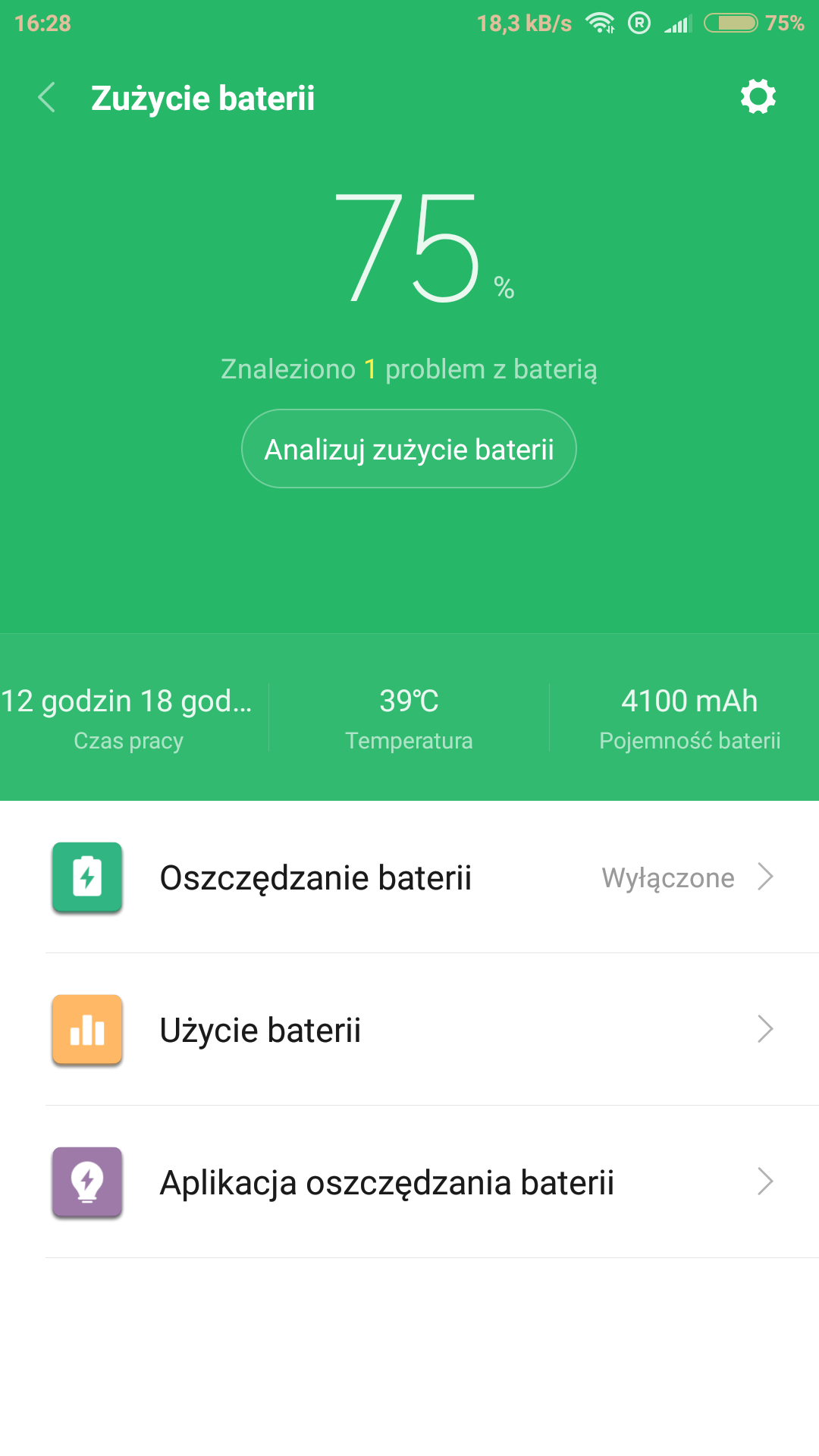

ruszel92 Opublikowano 21 Października 2018 Opublikowano 21 Października 2018 Witam od 2 dni mam problem z baterią, chodzi o to, że bateria nie trzyma mi zbytbdobrze. Wczesniej przy normalnym użytkowaniu granie, fcebook, messenger i normalne uzytkowanie bateria trzymala pare dni. A teraz nic nie robię i bateria mi ucieka. Co może być przyczyną, że tak mi sie porobiło. Zdjecia wrzucam w załączniku. Pozdrawiam. Edit. Po 12h w pracy telefon ciągle zablokowany i z 70% mam teraz 15. Obrazki w czasie aktualnym po 12h w pracy gdzie telefon byl zablokowany. Ktoś może wie co może być przyczyną takiego stanu baterii.? Za kazda pomoc dziekuje. Milego dnia
Szakal_86 Opublikowano 21 Października 2018 Opublikowano 21 Października 2018 Ja mam to samo. Jakiś czas temu telefon mi zdechł i nie chciał sie włączyć. Miałem do tego czasu ROM w wersji stabilnej od xiaomi.eu. Niestety bootloader jest zablokowany, więc przez flash toola mogłem wgrać jedynie wersje global w fazie beta (ściągnąłem wtedy MIUI 9 Global 7.10.12 Beta). Działała przez jakieś 2 miesiące bez zarzutu (w tym czasie zaktualizowała się do MIUI 10 - dokładnej wersji nie pamiętam, ale najnowsza jaka się sama aktualizuje). No i do tego felernego piątku działał normalnie. Od tego czasu te same objawy jak u autora wątku. Telefon się grzeje tak, że początkowo myślałem, że twórcy ROMa wyposażyli go w ogrzewanie kieszeniowe na zimę Bateria padała w 4 godziny nawet jak telefon leżał nieużywany. Zainstalowałem na nowo w/w MIUI 9 i zaktualizowałem go automatycznie do najnowszej wersji i znowu to samo. Aktualnie mam ponownie MIUI 9 (tym razem nie pobierałem aktualizacji) i wszystko wróciło do normy. Dzisiaj wieczorem mija 72h, po których będę mógł odblokować bootloader. Po odblokowaniu chcę wgrać ponownie wersję stabilną od xiaomi.eu i myślę, że to załatwi temat. Już sie nawet zabierałem do zakupu nowej baterii, ale trafiłem na ten wątek i doszedłem do wniosku, że to nie jest przypadek, że w ten sam dzień padła komuś bateria w takim samym telefonie. Reasumując mój przydługi wywód - nigdy więcej wersji beta
