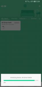

walen Opublikowano 26 Czerwca 2018 Opublikowano 26 Czerwca 2018 Mam problem z połączeniem się z aplikacją Mi Home na Androidzie 8.0.0 (Xiaomi Mi A1): po sparowaniu czajnika pojawia się on na liście urządzeń, ale po kliknięciu nic się nie dzieje. Po usunięciu danych aplikacji i ponownym zalogowaniu sytuacja jest podobna - pojawia się tylko pasek postępu, który znika w okolicy 90%. Z tego, co udało mi się już wyczytać w internecie, jest problem z pobieraniem 'wtyczki' do obsługi czajnika w aplikacji. Problem nie występuje na Redmi Note 3 z MIUI 9, na tym telefonie wszystko działa poprawnie. Czy da się jakoś ręcznie pobrać wtyczkę do czajnika? Czy jest jakieś znane rozwiązanie problemu? Próbowałem zmieniać region aplikacji, w żadnym nie działa, a po wybraniu Mainland China nie da się w ogóle wykryć czajnika. Dzięki za pomoc
