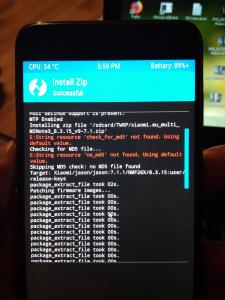

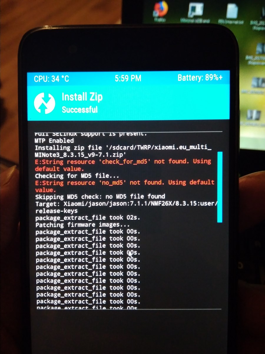

Radman71 Opublikowano 20 Marca 2018 Opublikowano 20 Marca 2018 Cześć pomożecie ? odblokowałem w moim telefonie bootloader ,wgrałem twrp zrobiłem wipe ( usunełem też system ) Wgrałem miui eu do twrp w telefonie (jak próbowałem przez otg telefon nie widział pendriva) W momencie instalacji pokazują się takie błędy system instaluje się ale przy konfiguracji wifi nie mogę wpisać hasła do sieci bo nie wyjeżdza klawiatura. Pomocy
Voltron Opublikowano 21 Marca 2018 Opublikowano 21 Marca 2018 Dasz link do twrp? Też mam tak za każdym razem ale problemów potem nie mamWysłane z mojego Mi Note 3 przy użyciu Tapatalka
pawelt Opublikowano 21 Marca 2018 Opublikowano 21 Marca 2018 Ja skorzystałem z tego TWRP jak przechodziłem z globala i nie mam żadnych problemów. Jedynie na początku musiałem obejść problem z hasłem do TWRP ale teraz działa bez problemu: https://xiaomi.eu/community/threads/unofficial-twrp-3-2-1-0-fully-working.43532/
