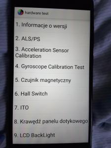

tolkien50 Opublikowano 19 Marca 2018 Autor Udostępnij Opublikowano 19 Marca 2018 Witam dzidexx a więc tak , to jest RN na Snapdragonie 625 octa , szkło zakupione jest i jest to hybryda ale problemów z dotykiem nie ma jedynie z tymi rozmowami jak pisałem .Po wejściu w ten ALS/PS co tam sprawdzić czy też ustawić można ?? .Tak myślę, że może to mikrofon ? napisałem tutaj bo byłem ciekaw czy może ktoś z tym się spotkał bo wysłanie do serwisu to pewnie miesiąc i jak znam życie odpowiedź wszystko ok a nawet nie rozpakuja pudełka . Odnośnik do komentarza Udostępnij na innych stronach Więcej opcji udostępniania...
