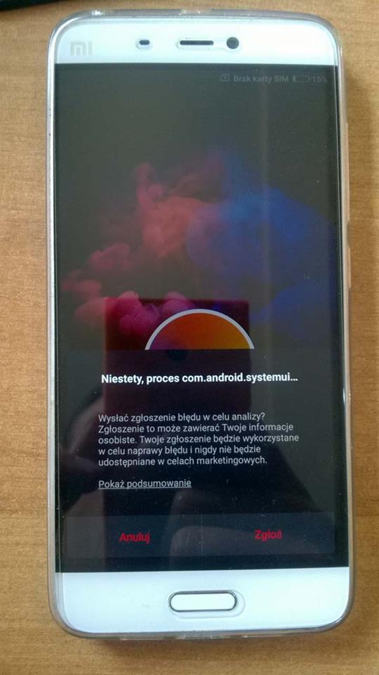

Witam mam problem z miom Mi5,mianowicie podczas normalnego uzytkowania nagle sie wyłaczyl i ponownie sie uruchomil i wyskoczył błąd androida i caly czas ekran gasnie i sie zapala ( tak jakby ciagle wciskało sie przycisk odblokuj/ zablokuj. Prosze o pomoc w rozwiazaniu problemu
