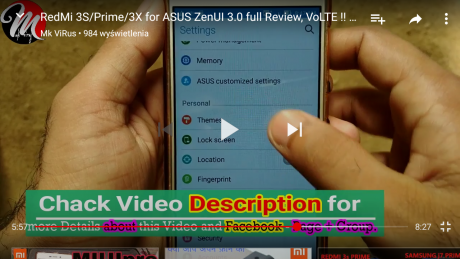

Jak to wygląda można w skrócie zobaczyć tu:
https://youtu.be/MG60dtiSFpE

@taurusalfa
Jest na bank, przecież używałem, wejdź tu:
https://www.asus.com/pl/support/faq/1032915/
Masz, zobacz screen, gość testuje właśnie ten rom na YT, jest tam jak byk Fingerprint, przewiń opcje na dół, po ikonkach poznasz bo ja puki co siedzę na innym systemie i nie jestem w stanie ci pokazać.
Edited by tor
