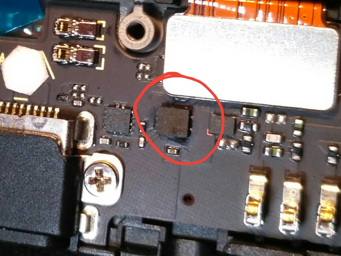

polek234 Opublikowano 4 Lutego 2017 Opublikowano 4 Lutego 2017 Witam. W moim xiaomi mi4c nagle wystąpił jakiś problem z ładowaniem. Na wyłączonym telefonie nie reaguje on na podpiecie ładowarki i nie da sie go wtedy włączyć gdy jest podpięty. Na włączonym ładuje ale bardzo powoli. Dosłownie 1% na 20 min. NIe występowało to wcześniej. Ktoś coś słyszał lub zna przyczynę? Cytuj
Zexon72 Opublikowano 4 Lutego 2017 Opublikowano 4 Lutego 2017 Prawdopodobnie upalił Ci się układ ładowania na dolnym porcie - czasami zdarza się. Poniżej masz foto jak to wygląda w środku po awarii. Generalnie - port ładowania do wymiany.
