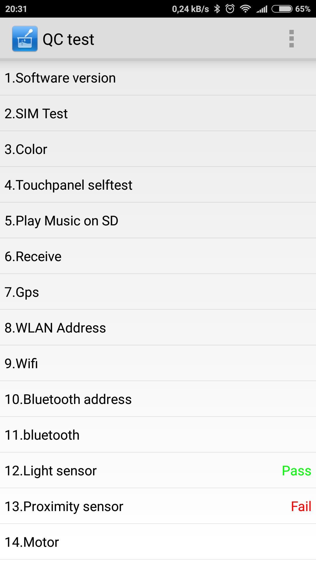

Waxy Opublikowano 16 Stycznia 2017 Opublikowano 16 Stycznia 2017 Próbowałeś kalibrować czujnik (proximity sensor) przez qc test *#*#6484#*#* ? Jak nie to spróbuj i zobaczymy, czy ten zabieg da jakiś rezultat, który utrzyma się dłużej. U mojej dziewczyny to pomogło. 1
Waxy Opublikowano 16 Stycznia 2017 Opublikowano 16 Stycznia 2017 Takie coś mam. Wykonałeś poprawnie kalibrację? W sensie czy przycisk kalibracji po wejściu w czujnik zbliżeniowy był aktywny? Z tego co pamiętam trzeba zasłonić czujnik, aby wykonać poprawnie cały zabieg. Wysłane z mojego Redmi Note 2 przy użyciu Tapatalka
