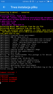

Mam znów problem tym razem przy instalacji miui9 jako 2 systemu. Po zrobieniu pliku rar 1 i 2 sposobem wyskakuje mi błąd przy instalacji
Instalacja na slot data
Instalacja na slot ext
Ktoś może wie w czym problem
Share this post
