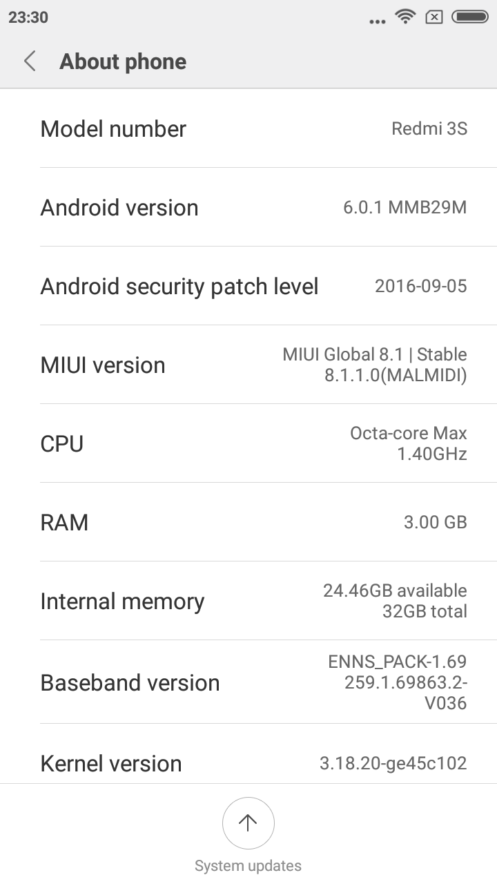

Nemilt Opublikowano 28 Listopada 2016 Autor Opublikowano 28 Listopada 2016 (edytowane) Po ok. sekundzie trzymania power pojawia się menu "reboot, silence, airplane mode, power off", a po kolejnych parunastu sekundach trzymania telefon się resetuje i znowu pojawia się ten sam ekran logowania do androida. Dodatkowo przy kolejnej próbie wpisania hasła zaczął wyskakiwać komunikat "Your device will be wiped after X more attempts to be unlocked". Edit: Mała aktualizacja. Umyślnie wpisałem 10 razy złe hasło, po czym telefon jakby zrobił factory reset i, ku mojemu zaskoczeniu, normalnie się włączył, pierwsza konfiguracja itp. Pytanie teraz jest takie czy można zaufać mu po tym błędzie podczas flashowania, czy lepiej flashować jeszcze raz? Tak wyglądają informacje o telefonie: Edytowane 28 Listopada 2016 przez Nemilt
