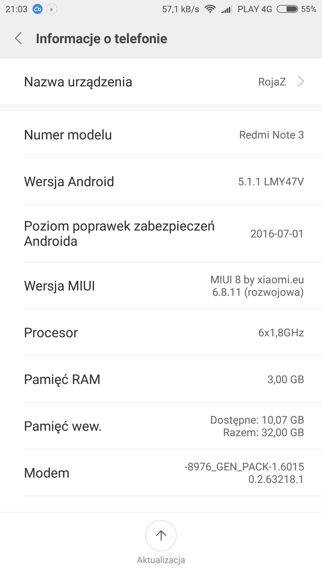

rojeqq Opublikowano 22 Listopada 2016 Opublikowano 22 Listopada 2016 Na ta chwile mam:MIUI 8 by xiaomi.eu 6.8.11 Telefon ostatnio zaczal mi sie scinac, wiec pomyslalem ze warto byloby zmienic mu oprogramowanie co przy okazji go troche wyczysci. W zwiazku z tym mam pare pytan: 1. Do jakiej wersji zupgroadowac i jak to zrobic (mam odlokowany bootloader) - krok po kroku bo jestem zielony w tej kwestii, ale miui jakos zdolalem wgrac 2. Czy usuna mi sie wtedy wszystkie sciagniete apki/smsy itd? 3. Czy jest jakis antywirus ktory zablokuje śmieci ktore najczesciej pojawiaja sie w 'wyskakujacych oknach' na wielu stronach, nawet z pozoru zaufanych
muszateq Opublikowano 22 Listopada 2016 Opublikowano 22 Listopada 2016 1 do najnowszej , prze z TWRP , które powinieneś mieć skoro już raz wgrałeś Xiaomi.eu, ściągasz zip na telefon wchodzisz w TWRP i instalujesz rom z pliku zip a potem dodatki MiuiPolska również z zipa. https://miuipolska.pl/miui-6-11-17/ 2 nie 3 nie wiem , nie mam takich problemów a jak zainstalujesz dodatki Miui Polska to reklamy znikną w znacznej części

muszateq Opublikowano 22 Listopada 2016 Opublikowano 22 Listopada 2016 Xiaomi .eu nie aktualizuje się samo musisz zawsze sam ściągnąć ostatni rom wrzucić na telefon i zainstalować przez TWRP, Twoja wersja nie jest najnowsza i jest z 11 sierpnia a co tydzień wychodzi nowa. Jak masz problemy z telefonem to zrób full wipe w TWRP i zainstaluj najnowszą dostępną wersję Xiaomi.eu a potem dodatki MiuiPolska. Plik pobierasz stąd - https://miuipolska.pl/download/ nazwa pliku HMNote3Pro. 1
