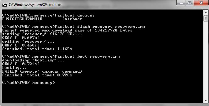

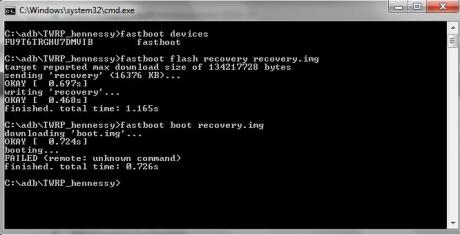

- przez komendy adc niestety zwraca mi FAILED (remote: unknown command)

mam problem z instalacja twrp
nie przechodzi mi instrukcja:  fastboot boot twrp.img

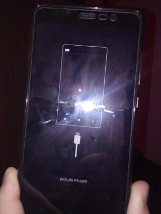

tak zrobilem z 10 razy i za kazdym razem pierw pojawialo sie logo mi.com po chwili czarny ekran tak  do okolo 2 sekund i nastepnie znowu logo mi.com no i telefon uruchomil sie normalnie...
