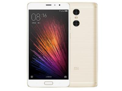

Blest Opublikowano 17 Września 2016 Opublikowano 17 Września 2016 Kupiłeś do redmi pro czyli tego z dwoma kamerami i ekranem oled. Redmi Note 3 pro
kamil9 Opublikowano 17 Września 2016 Opublikowano 17 Września 2016 8 minut temu, Blest napisał: Kupiłeś do redmi pro czyli tego z dwoma kamerami i ekranem oled. Redmi Note 3 pro Raczej nie... Porównaj wygląd pleckow z załącznika i tych na zdjęciu Endymiona
