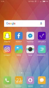

edd Opublikowano 23 Sierpnia 2016 Opublikowano 23 Sierpnia 2016 Witam, po miesiącu użytkowania na moim Mi 4 Lte pojawił się problem z wyświetlaczem. Nagle na ekranie pojawiły się mrugające z dużą częstotliwością pionowe białe paski. Dodatkowo wyświetlane kolory zmodyfikowały się (przykładowo zamiast czarnego wyświetla się niebieski, zamiast żółtego biały) oraz na ekranie przebija obraz z poprzedniej sesji, który nie do końca znika. Kolory można w miarę poprawić w ustawieniach za pomocą kontrastu, natomiast największy problem w użytkowaniu stanowią te mrugające pasy. Telefon nie uległ uszkodzeniu, nie był zalany ani nie upadł. Usterka pojawiła się nagle, gdy zadzwonił telefon. Dotyk oraz wszystkie pozostałe funkcje działają poprawnie. Na ten moment została sprawdzona taśma wyświetlacza oraz zainstalowany nowy MIUI 8 - to nie pomogło. Czy ktoś orientuje się może w czym tkwi problem i w jaki sposób naprawić tę usterkę? video-1471962814.mp4

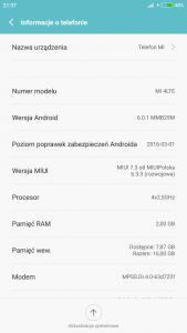

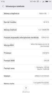

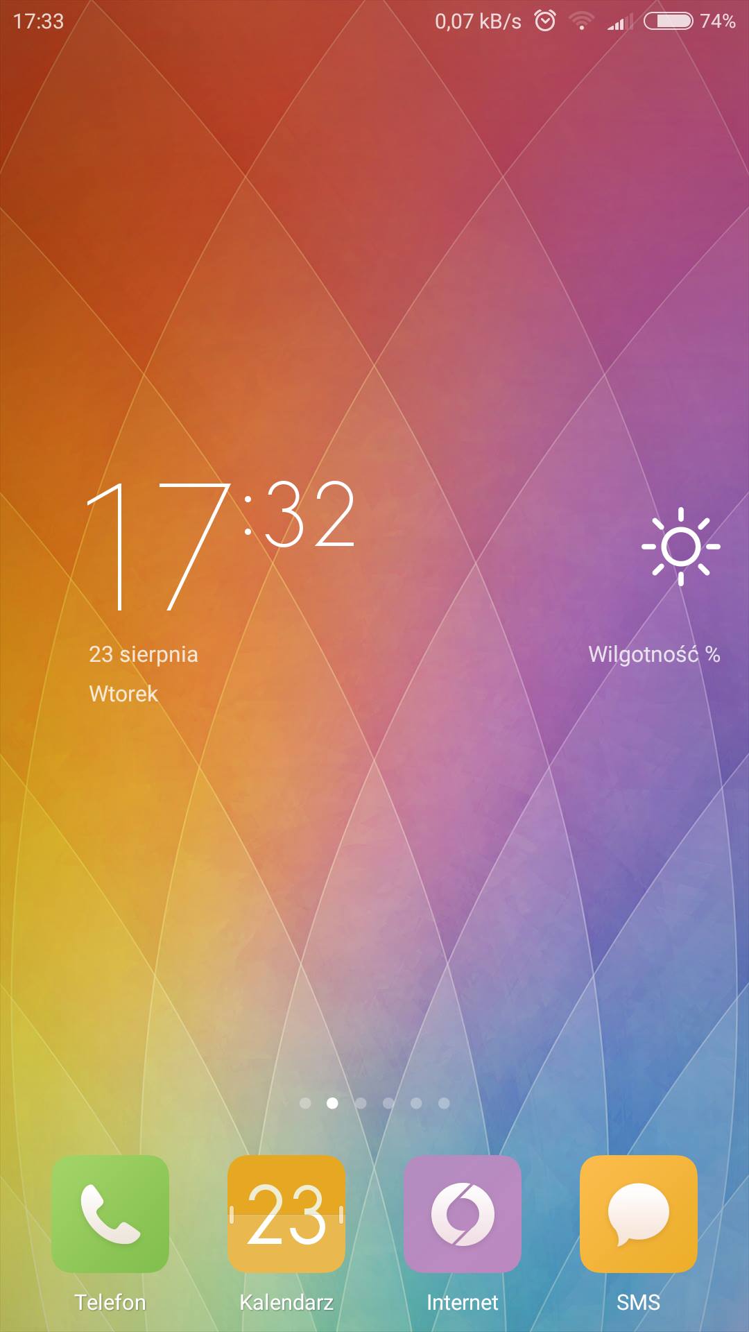

Nezumi Opublikowano 23 Sierpnia 2016 Opublikowano 23 Sierpnia 2016 zrób screen i wstaw (nie zdjęcie, a zwykły zrzut ekranu), do tego pokaz zdjęcia telefonu od tyłu (wszelkie śrubki, plomby) oraz wstaw zrzut z wersji MIUI jaka jest zainstalowana (Ustawienia->Informacje o Telefonie).
edd Opublikowano 23 Sierpnia 2016 Autor Opublikowano 23 Sierpnia 2016 Zrzuty wydają się być ok. Zdjęcie telefonu od tyłu aktualne, telefon był rozkręcany raz w serwisie. Wrzucam też screen z zainstalowanym aktualnie MIUI 8 (oraz wersje jaka była zainstalowana wcześniej - MIUI 7, w momencie gdy pojawił się problem z ekranem.)
Nezumi Opublikowano 23 Sierpnia 2016 Opublikowano 23 Sierpnia 2016 1 wiemy, nie jest to płyta głowna, 2 wiemy, prawdopodobnie uwalony LCD, kiedy telefon był w serwisie i z jakiego powodu? Czy przed serwisem pamiętasz, czy plomby były na swoim miejscu, czy już były zdjęte?
