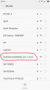

djrufi odpowiedział(a) na djrufi temat w Problemy techniczne
Widzę że nikt się nie spotkał z moim problemem więc postanowiłem troszkę pogrzebać i znalazłem tutek który rozwiązuje ten problem NVRAM WARNING: Err=0x10 Permanent Fix Made Simple Temat można zamnkać:) -

Witam mam taki problem jak na screenie: Ostatnio miałem problem z brakiem numeru IMIEI. Skorzystałem z poradnika który dostałem na forum ( Metoda ta polegała na stworzeniu nowego pliku z numerem IMEI o nazwie MP0B_001 który trzeba było podmienić na oryginalny w katalogu "/ data/ nvram / md / NVRAM / NVD_IMEI" ) i udało się naprawić lecz przy każdej próbie instalacji nowego romu problem powtarzał się. Przy którymś razie powtarzania podmieniania nowego pliku z IMIEI niechcący skasowałem drugi plik który był w tym katalogu (nazwa pliku: ST6TA001 ) i od tego czasu mam taki problem z Wi-Fi. Czy można to jakoś naprawić ?? Dodam tylko że instalowałem kilka razy o stokowe romy z nadzieja ze przy instalacji przywróci ten plik ale niestety nie.
